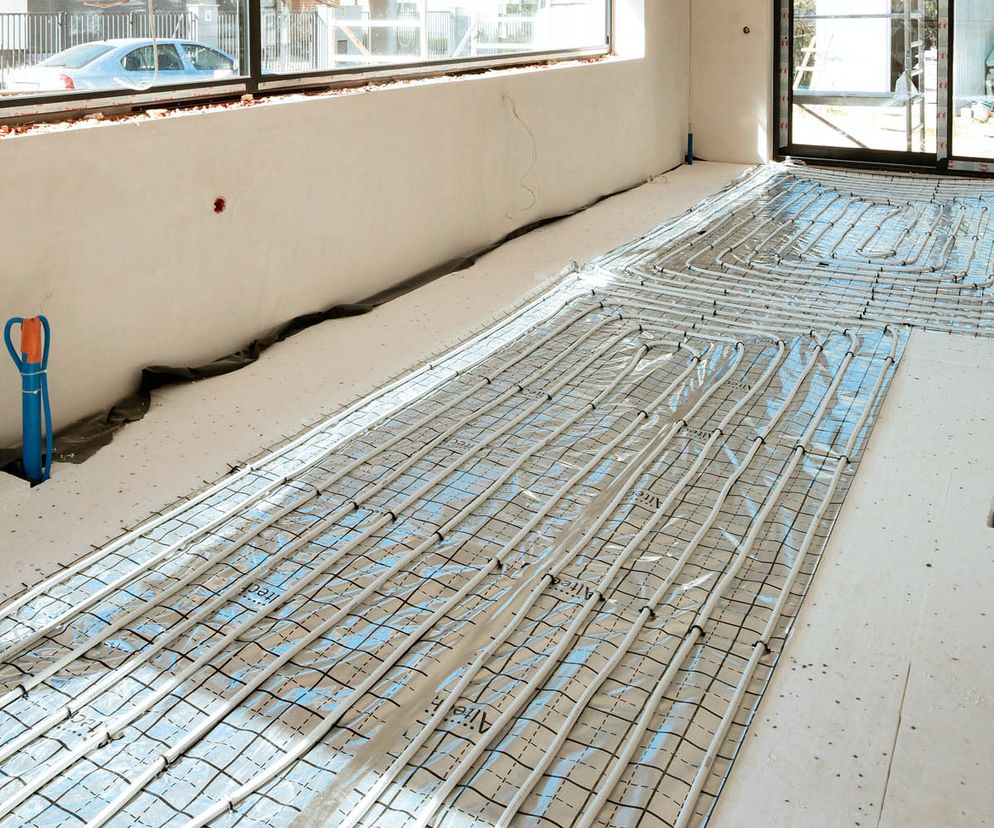

Jak prowadzić rury w podłogówce?
Instalację ogrzewania podłogowego tworzą pętle – każda uformowana z jednego kawałka rury. Długość pojedynczej pętli nie powinna przekraczać 150 m, aby opór hydrauliczny, który musi pokonać przepływająca nią woda grzewcza, nie był zbyt duży. Pętle podłącza się do rozdzielaczy z przyłączami, do których mocuje się złączki odpowiednie do wybranego systemu rur. Liczba przyłączy musi odpowiadać liczbie pętli ogrzewania. Rozdzielacze, zawsze w parach – zasilający i powrotny - mocuje się do ściany w centralnej części domu. Zazwyczaj wystarczy jedna para na każdej kondygnacji. Odpowietrzniki, w które są wyposażone, służą do odpowietrzenia instalacji podczas jej napełniania. Żeby przebiegało ono prawidłowo, rozdzielacze powinny być zamocowane 40-50 cm nad podłogą.
Początek każdej pętli łączy się z rozdzielaczem zasilającym, do którego doprowadza się wodę grzewczą ze źródła ciepła (kotła, pompy ciepła), koniec – z rozdzielaczem powrotnym, którym woda wraca z instalacji podłogowej do źródła ciepła.
Jeśli jest taka potrzeba, pojedynczą płaszczyznę (na przykład w pomieszczeniu o dużej powierzchni) może ogrzewać kilka pętli w formie spirali lub meandra. W łazience pod wanną, brodzikiem i stojącą miską ustępową, w kuchni pod szafkami stojącymi oraz sypialniach pod zabudowanymi na trwałe szafami wnękowymi nie powinno się w ogóle układać instalacji.
mocowanie rur ogrzewania podłogowego do podłoża
Autor: Andrzej Szandomirski Rury ukształtowane w spirale lub meandry, ułożone gęściej w strefach brzegowych, mocuje się do izolacji plastikowymi klipsami
układanie rur podłogówki bez mocowania do podłoża
Autor: VIESSMANN/ Materiały prasowe Rury układane na systemowych płytach izolacyjnych z wypustkami nie wymagają dodatkowego mocowania
Mocowanie rur podłogówki
Podczas układania rurę stopniowo rozwija się z rolki i od razu mocuje do podłoża w ustalonych odstępach przeznaczonymi do tego uchwytami albo wciska między ukształtowane w płycie wypustki. Nie można jej za mocno wyginać, aby się nie złamała. Każdy producent podaje minimalny dopuszczalny promień gięcia, zwykle odpowiada on pięciokrotności średnicy rury (8 cm dla rury o średnicy 16 mm).
Po ułożeniu całej pętli rurę doprowadza się do rozdzielacza powrotnego i dopiero wtedy ucina.
