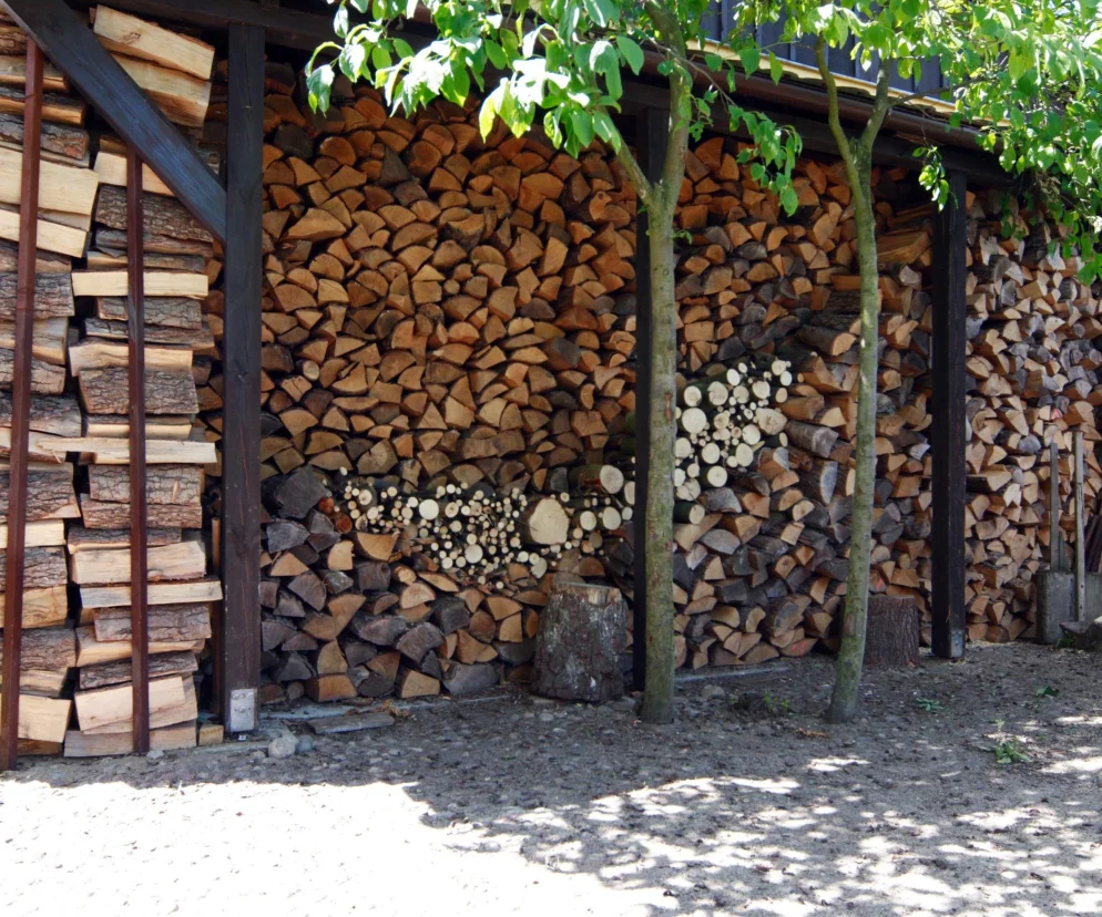

Pocięte drewno kominkowe starannie ułożone pod wiatą. O cenach opału w 2026 roku przeczytasz na Muratordom.
Autor: Piotr Mastalerz drewno kawałkowe warto kupić w większej ilości i składować w przydomowej wiacie
