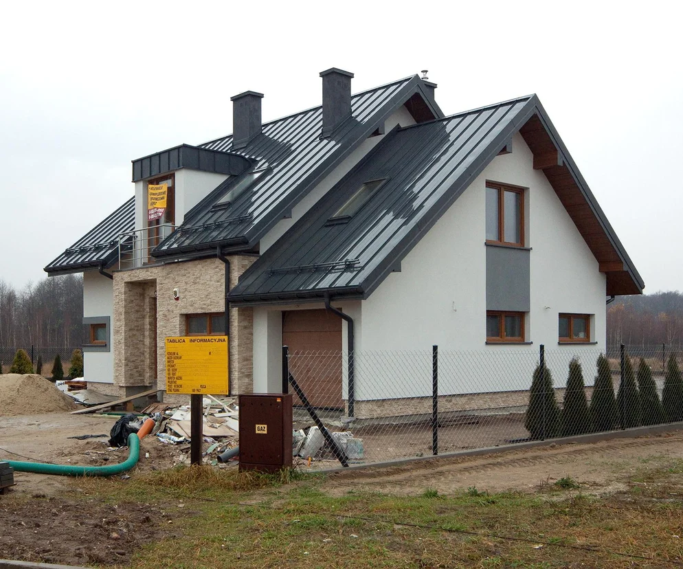

Przyłącze elektryczne, czyli odcinek zewnętrznej instalacji elektrycznej łączący linię elektroenergetyczną z instalacją odbiorczą, może być kablowe albo napowietrzne.
Plac budowy
Autor: Piotr Mastalerz

Przyłącze kablowe
Przyłącze kablowe układa się w gruncie od najbliższego słupa napowietrznej linii elektroenergetycznej lub od biegnącej w ziemi linii kablowej do granicy posesji. Tu w linii ogrodzenia umieszcza się zwykle skrzynkę ze złączem oraz licznikiem energii elektrycznej. W złączu, czyli miejscu połączenia z instalacją odbiorczą budynku, są umieszczone bezpieczniki główne. Skrzynka otwiera się od strony ulicy, co umożliwia sprawdzanie wskazań licznika bez potrzeby wchodzenia na posesję, a więc także pod nieobecność domowników. Ewentualne koszty serwisu i konserwacji złącza ponosi zakład energetyczny.
Złącze może zostać zamontowane w lub na ścianie budynku, ale w przypadku nowo budowanych przyłączy rzadko stosuje się takie rozwiązanie.
