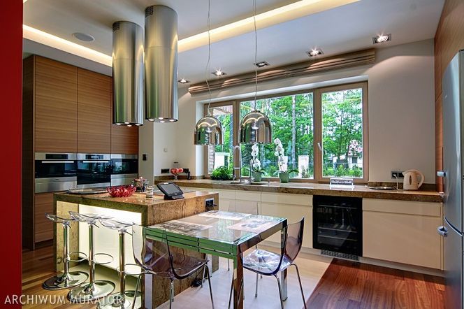

W kuchni korzystamy z wielu sprzętów ułatwiających i przyspieszających przygotowywanie posiłków. Większość z nich nie jest stale podłączona, ale potrzeba gniazd, gdy ich będziemy używać. Zwykle instaluje się je na ścianie 20-30 cm nad blatem, czyli 1,2-1,3 m nad podłogą. Takie gniazda są widoczne. Ponieważ takich elementów w kuchni może być naprawdę dużo, warto rozważyć wariant schowania niektórych. Gniazda wtyczkowe można zainstalować na spodzie szafek kuchennych wiszących nad blatem kuchennym albo u góry szafek dolnych. Wygodne jest umieszczenie gniazdek w blacie albo na parapecie lub zabudowie narożnika przy blacie. W kuchni przyda się też gniazdo elektryczne nad szafkami, do którego można podłączyć listwę świetlną zainstalowaną na spodzie szafek.

Do kuchni należy kupować wyłącznie gniazda wtyczkowe ze stykiem ochronnym (bolcem) albo ze stykami bocznymi w gniazdach typu "schuko". Do sprzętu AGD stosuje się gniazda wtyczkowe dwubiegunowe wchodzące w skład obwodów jednofazowych. Zależnie od tego, gdzie będą one umieszczone, trzeba wybrać odpowiedni model. Gniazda w bezpośrednim sąsiedztwie zlewozmywaka powinny mieć klapkę, żeby rozbryzgi wody nie dostały się do wnętrza. Jeśli gniazda będą umieszczone w blacie drewnianym, powinny mieć obudowę dostosowaną do montażu w takim podłożu.
