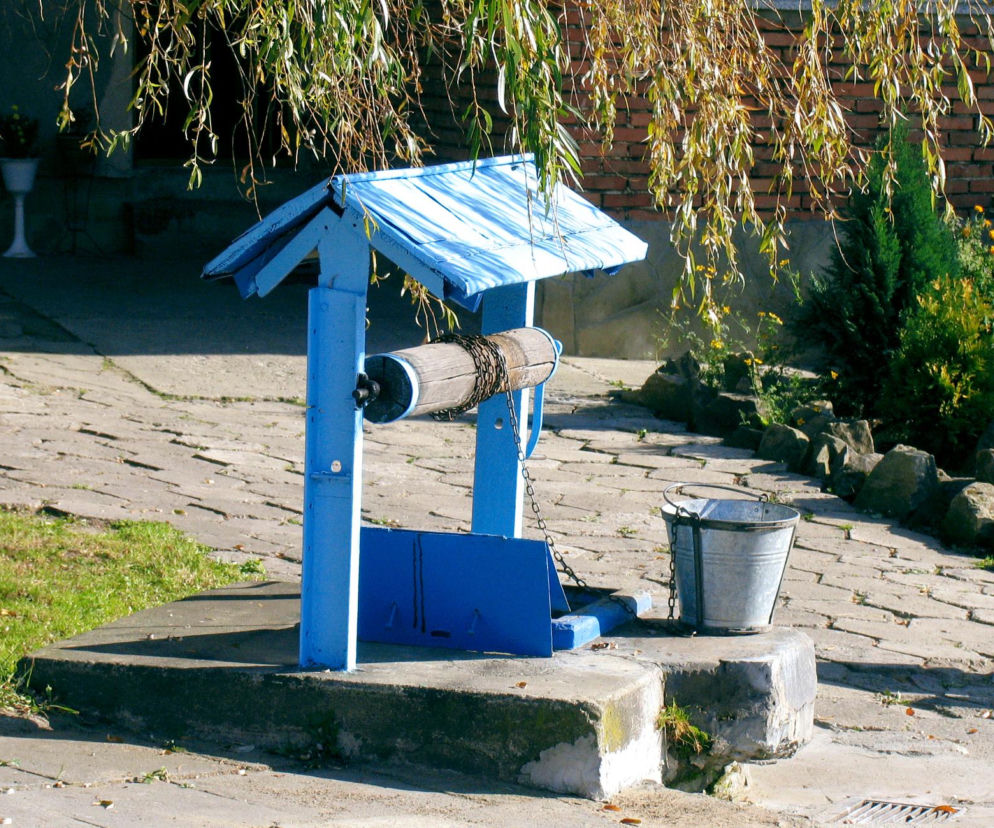

Tradycyjna niebieska studnia z daszkiem i metalowym wiaderkiem. O skutkach opadania wód gruntowych przeczytasz na Muratordom.
Autor: Wiktor Greg Studnia przydomowa to dobry wskaźnik opadania wód gruntowych

Studnia to dobry wskaźnik
Jednym z najbardziej czytelnych sygnałów zmian jest spadek poziomu wody w studniach czerpiących z płytkich warstw wodonośnych.
W studni kopanej może stopniowo zmniejszać się słup wody, a podczas intensywnego poboru jej ilość okazuje się niewystarczająca. Problem może dotyczyć również płytkich studni wierconych.
Nie zawsze oznacza to całkowite wyczerpanie zasobów. Czasami poziom wody obniża się sezonowo i powraca po okresie intensywniejszego zasilania. W innych przypadkach przyczyną bywa długotrwała susza albo zwiększony pobór z tej samej warstwy wodonośnej.
Warto obserwować zarówno poziom wody przed rozpoczęciem pompowania, jak i tempo jego odbudowy po zakończeniu poboru. Pozwala to odróżnić przejściowe problemy z wydajnością od poważniejszych zmian.
Samo pogłębienie studni lub obniżenie pompy nie zawsze rozwiązuje problem. Najpierw należy sprawdzić warunki hydrogeologiczne oraz stan techniczny ujęcia.
