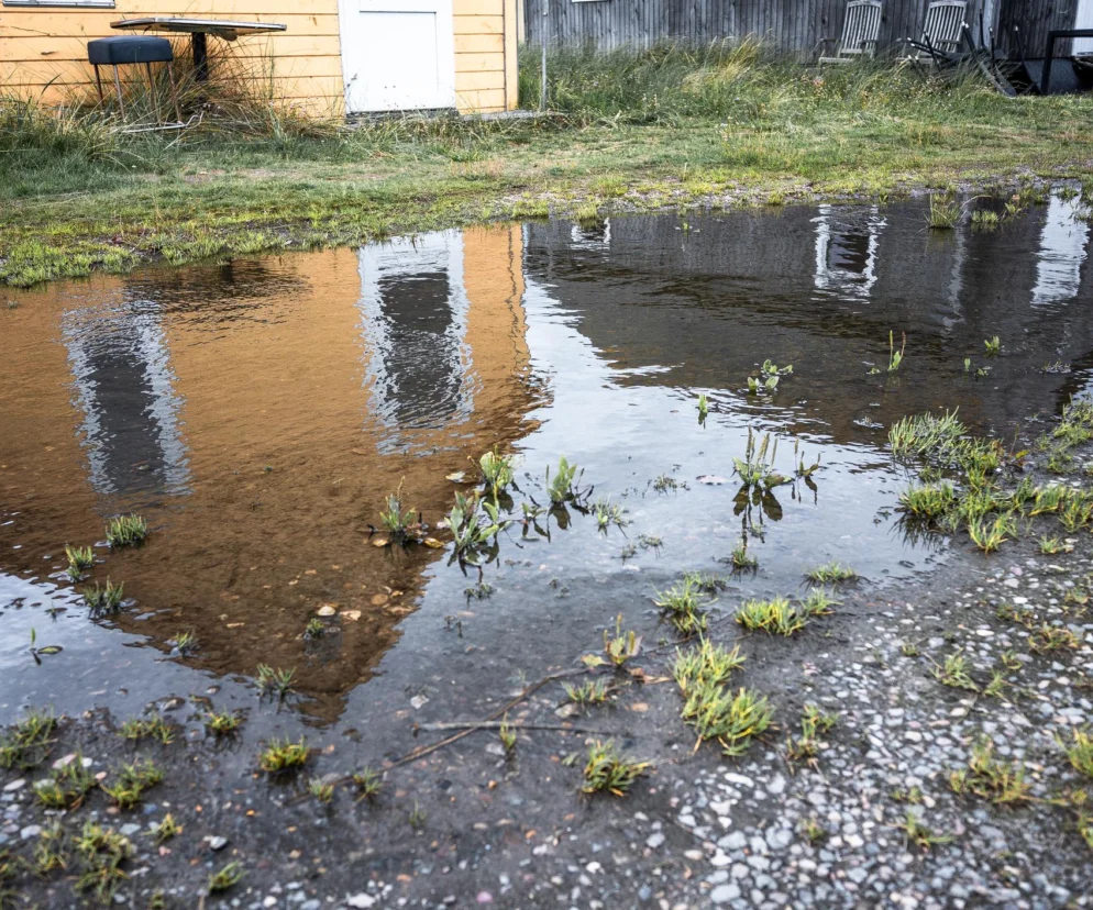

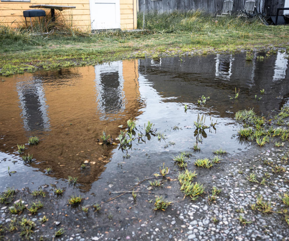

Po intensywnym deszczu na trawniku tworzą się wielkie kałuże, podjazd zamienia się w rozlewisko, a woda stoi tuż przy ścianach domu? Jeśli sytuacja powtarza się po każdych większych opadach, trzeba znaleźć przyczynę i zadbać o skuteczne odwodnienie działki. Możliwości jest kilka. Co sprawdzi się najlepiej w danych warunkach?
Duża kałuża na podwórku przed żółtym domem. O sposobach na odwodnienie działki przeczytasz na Muratordom.
Autor: photography-wildlife-de/ Getty Images
Dlaczego po deszczu woda stoi na działce?
Kałuża, która pojawia się po wyjątkowo gwałtownej ulewie i znika po kilku godzinach, zwykle nie jest powodem do niepokoju. Gorzej, gdy woda utrzymuje się przez dzień, dwa lub dłużej albo po każdym większym deszczu zbiera się w tym samym miejscu. To sygnał, że grunt nie jest w stanie wystarczająco szybko jej przyjąć albo woda nie ma dokąd odpłynąć.
Problem często występuje na działkach z gruntami gliniastymi i ilastymi, które mają niewielką przepuszczalność. Woda znacznie szybciej wsiąka w piasek niż w zbitą glinę. Sytuację może pogarszać wysoki poziom wód gruntowych.
Przyczyną bywają również błędy popełnione podczas budowy i zagospodarowania działki. Ciężki sprzęt może mocno zagęścić grunt, a niewłaściwie ukształtowany teren sprawić, że woda zamiast odpływać od budynku, będzie kierowała się właśnie w jego stronę.
Znaczenie ma też sposób zagospodarowania parceli. Dach, taras, kostka brukowa i betonowy podjazd to powierzchnie nieprzepuszczalne. Woda, która dawniej mogła wsiąknąć w grunt, po zabudowaniu działki musi zostać zagospodarowana w inny sposób.

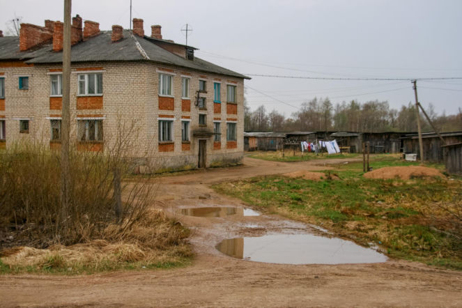

Co zrobić z gliniastą działką, na której woda nie chce wsiąkać?
To jeden z trudniejszych przypadków. Jeżeli pod warstwą ziemi znajduje się gruba warstwa gliny, samo wykopanie dołu i wsypanie do niego żwiru zazwyczaj nie rozwiązuje problemu. Powstaje wówczas coś w rodzaju podziemnej misy, do której woda wpływa, ale nadal nie ma gdzie odpłynąć.
Na takiej działce trzeba najpierw ustalić, czy głębiej występują warstwy przepuszczalne i na jakim poziomie znajduje się woda gruntowa. Dopiero na tej podstawie można zdecydować o studni chłonnej, rozsączaniu lub innym systemie.
Przy dużych i powtarzających się problemach z wodą rozsądne może być wykonanie badań geotechnicznych albo konsultacja ze specjalistą od odwodnień. To dodatkowy koszt, ale może uchronić przed wydaniem znacznie większej kwoty na instalację, która na konkretnej działce nie będzie działała.
