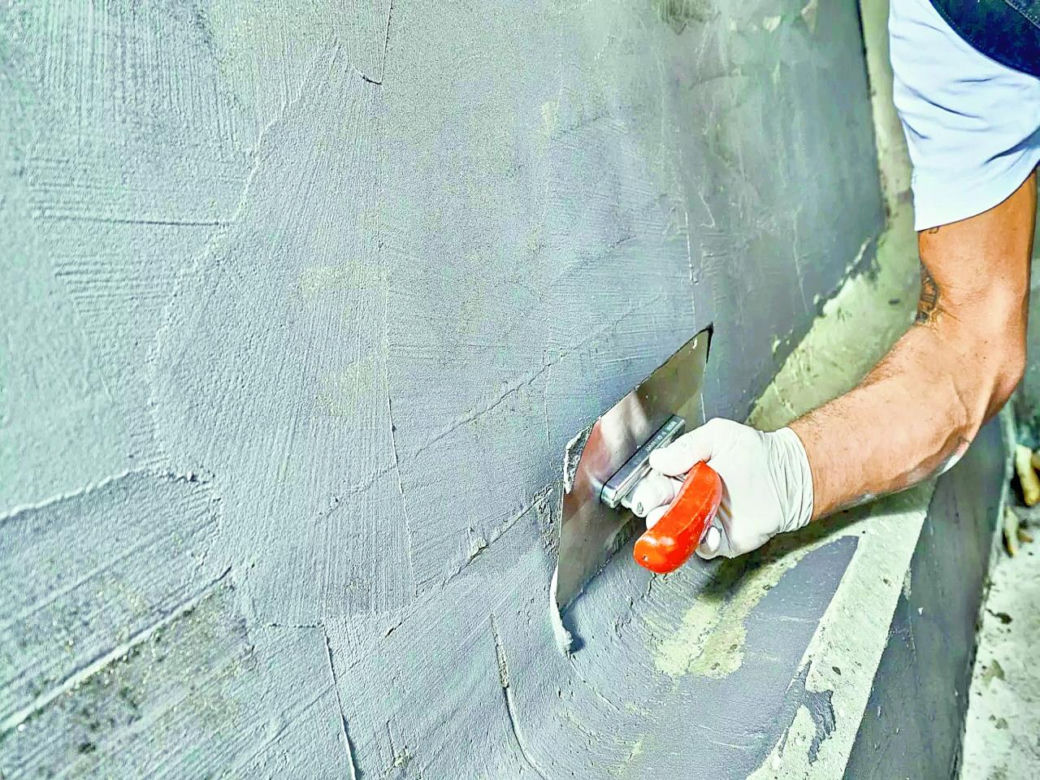

Izolacja z masy KMB
Izolacja z masy KMB
Wiele z mas KMB to produkty dwuskładnikowe. Ich zużycie przy izolacji ciężkiej wynosi 5-6 kg/m2, podczas gdy przy lekkiej tylko 3-4 kg/m2
Autor: HIGROTEC/ Materiały prasowe

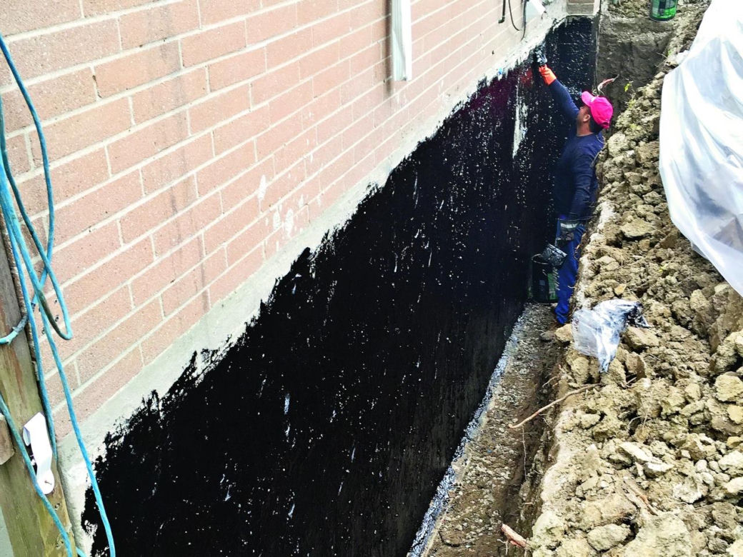

Przyczyna napraw fundamentów
Ważnym powodem zmuszającym do remontu fundamentów jest brak hydroizolacji lub jej nieszczelność. Efekty takiego stanu to plamy wilgoci, zagrzybienie, spękanie oraz odpadanie tynku ze ścian
Autor: ACCL/ Materiały prasowe

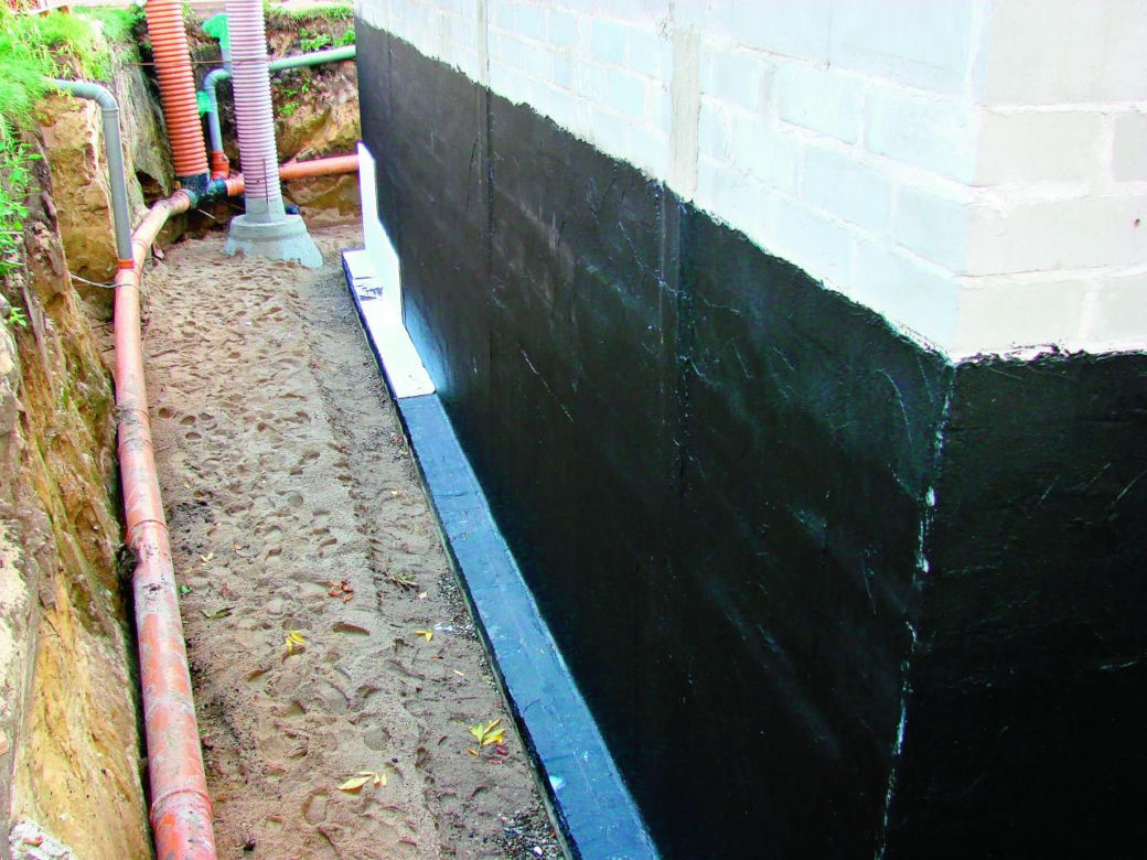

Właściwa izolacja fundamentów
Izolacje pionowa i pozioma powinny być ze sobą połączone, aby zapewnić szczelność całego układu
Autor: Andrzej T. Papliński

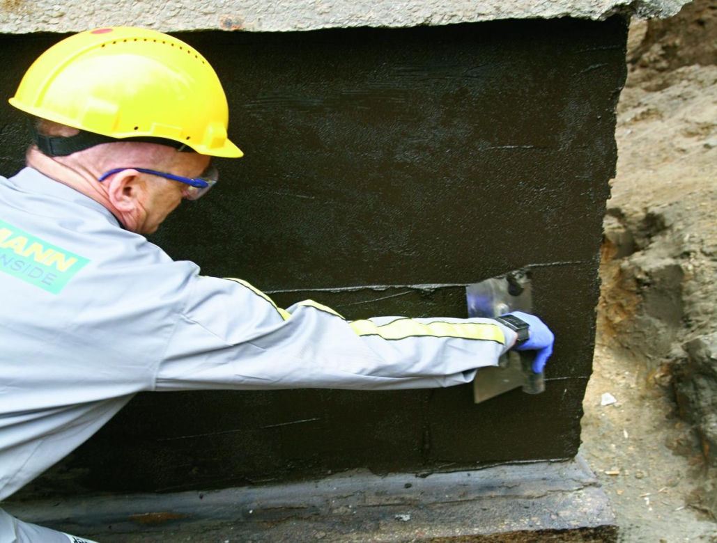

Izolacja ze szlamu uszczelniającego
Szlamy w tym są lepsze od mas bitumicznych, że nadają się również na podłoża o dużych nierównościach
Autor: WEBER/ Materiały prasowe

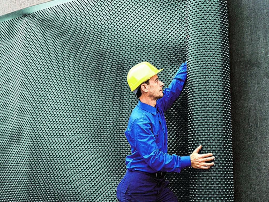

Folia kubełkowa
Folia kubełkowa
Do hydroizolacji nie służy folia kubełkowa. To materiał osłonowy, mający zabezpieczać izolację właściwą przed uszkodzeniem w trakcie zasypywania wykopów lub później – przed korzeniami

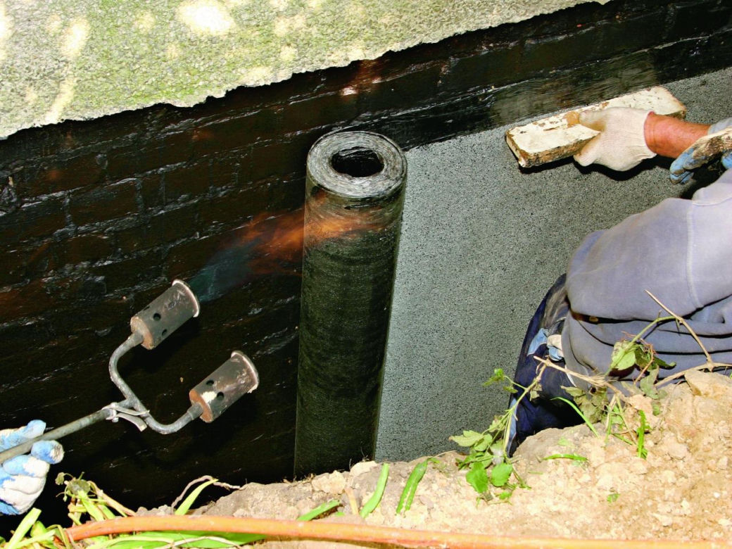

Izolacja z papy
Izolacja z papy
Papę mocuje się przez rozgrzewanie jej spodu palnikiem. Szerokość pasa warto dobrać do wysokości ściany, żeby uniknąć zbyt wielu połączeń pionowych
Autor: Andrzej Szandomirski

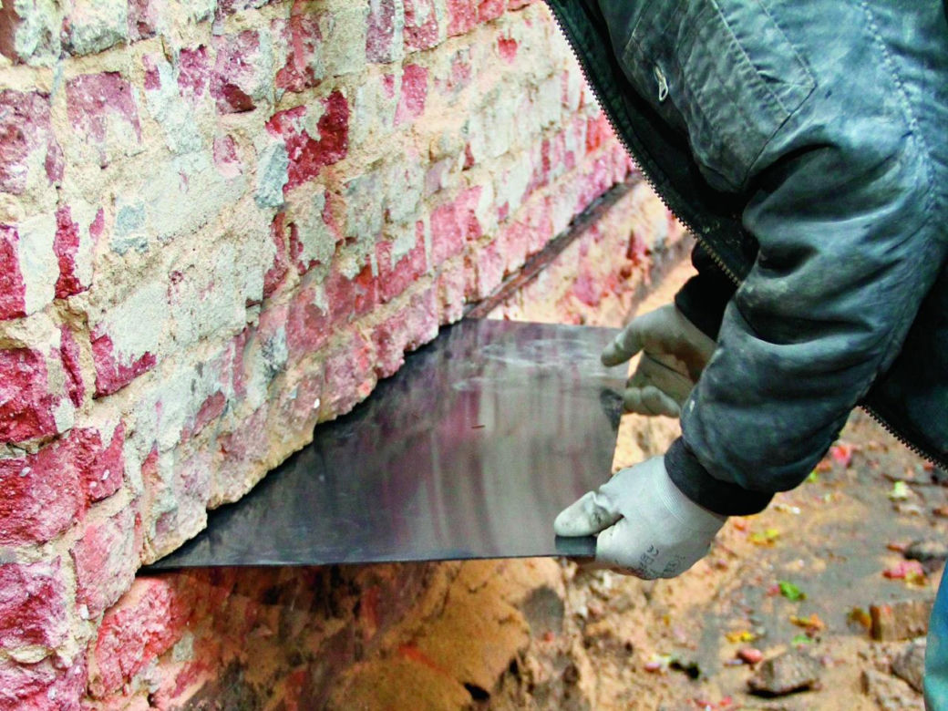

Odbudowa hydroizolacji poziomej metodą podcinania fundamentów
Blacha wkładana w nacięty mur przegradza go w poprzek i pełni funkcję izolacji poziomej

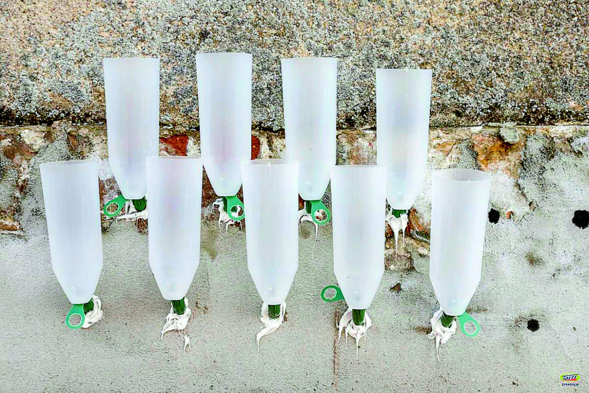

Uszczelnianie fundamentów metodą iniekcji
Iniekcja grawitacyjna polega na powolnym wciekaniu płynu w mur przez nawiercone w nim otwory. Warunek jest jeden – wilgotność ściany nie może przekraczać 10%
Autor: ULTRAMENT/ Materiały prasowe
