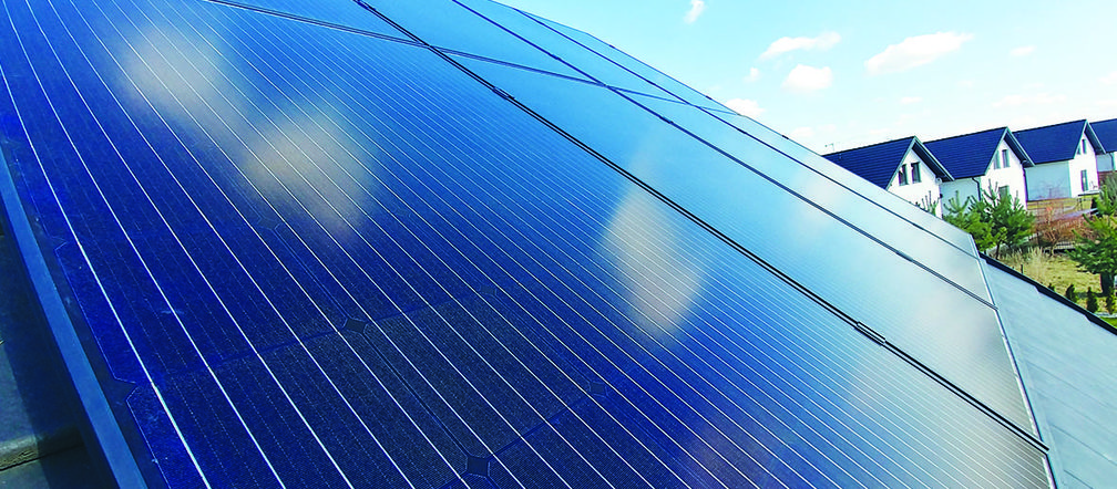

Autor: Salvis Ekspert/ Materiały prasowe System fotowoltaiczny powinien pracować z dużą wydajnością co najmniej 20-30 lat
Nikt nie wydaje kilkudziesięciu tysięcy złotych na instalację, która ma za kilka lat przynieść wielkie oszczędności, jeśli nie będzie miał przekonania, że to się ziści. Dlatego niezmiernie ważne jest dokładne sprawdzenie gwarancji, jakie udzielają producenci modułów fotowoltaicznych. W przypadku instalacji fotowoltaicznych liczy się nie tylko trwałość instalacji, ale również jej wydajność. Moduły fotowoltaiczne mają działać co najmniej 20-30 lat, zachowując dobre parametry pracy. Mówiąc wprost - produkując jeszcze dużo prądu.

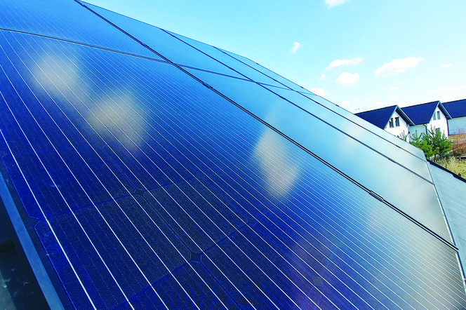

Autor: Solgen/ Materiały prasowe W systemie fotowoltaicznym ważne jest długie zachowanie wysokiej sprawności modułów
