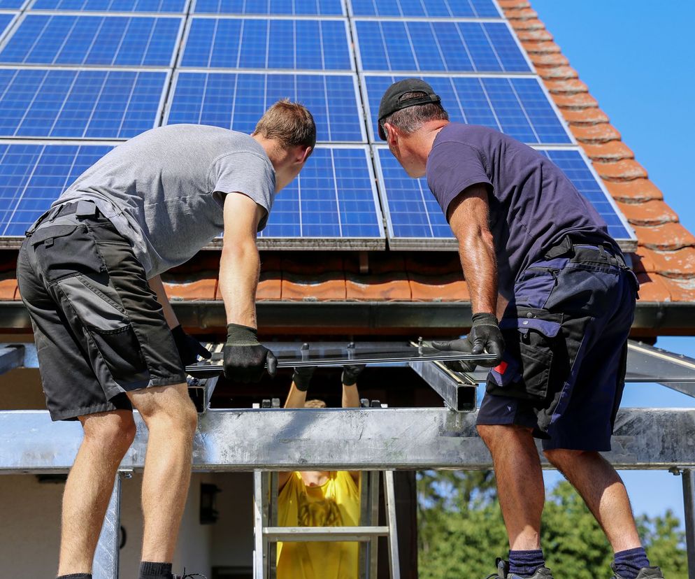

Moduły fotowoltaiczne glass-glass
Autor: Getty Images Moduły glass-glass są bardzo wytrzymałe. Cechuje je bardzo wysoka efektywność (dzięki wykorzystaniu przedniej i tylnej strony modułu można zwiększyć uzyski energii). Mają dłuższą żywotność w porównaniu z innymi, alternatywnymi opcjami dostępnymi na rynku
