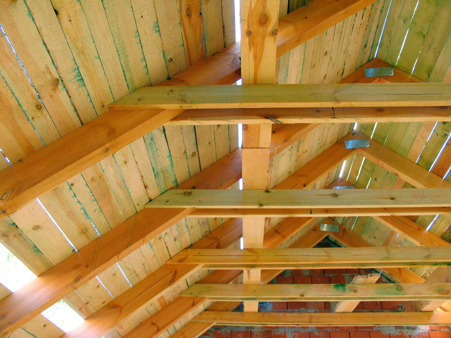

Drewniane elementy więźby czasami aż kuszą, żeby pozostawić je odsłonięte. Po co zatem żmudne montowanie okładziny? Bo drewno i tak zostanie przykryte materiałem termoizolacyjnym. Bez niego dach byłby bardzo zimny. Ułożona między krokwiami (a najczęściej także pod nimi) wełna mineralna nie jest tak atrakcyjna jak konstrukcja więźby. Nie ma też żadnej nośności ani odporności na uszkodzenia mechaniczne czy wilgoć.
Zobacz także: Jakie drewno na więźbę dachową? Zobacz, jak powinna być przygotowana więźba
Aby móc w jakikolwiek sposób wykończyć poddasze, ocieplenie należy najpierw zabezpieczyć sztywną okładziną. Nie jest to konieczne tylko wtedy, gdy dach jest ocieplany metodą nakrokwiową – wszystkie warstwy izolacyjne znajdują się wówczas nad poszyciem, a konstrukcja więźby może pozostać odsłonięta. W takim wypadku warto zawczasu pomyśleć o mocnym, ładnym drewnie na krokwie, żeby po wykończeniu nie pękały, stanowiąc naturalną dekorację wnętrza.

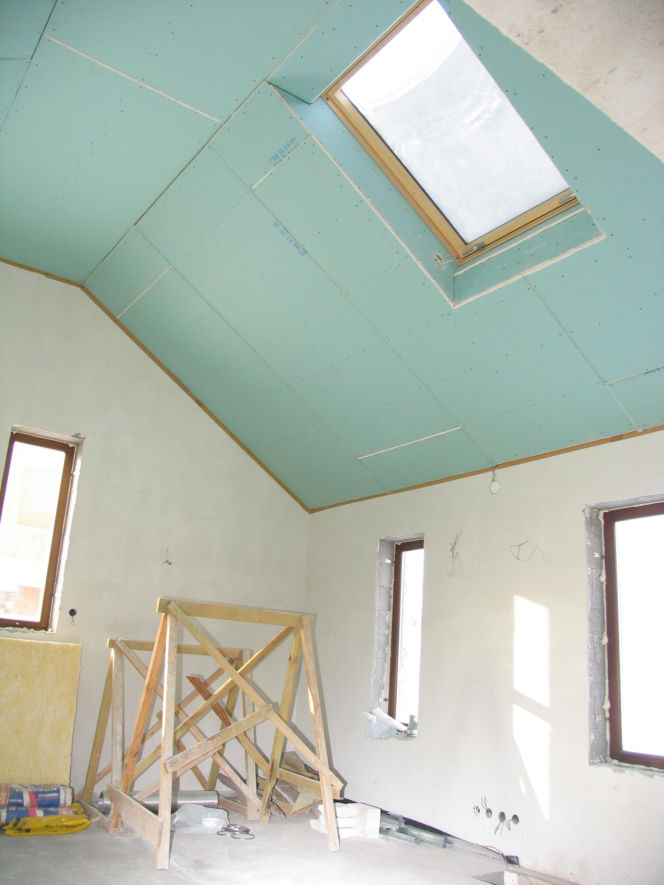

Parametrem, na który warto zwrócić uwagę w łazienkach i kuchniach, jest odporność płyt na wilgoć. Jeżeli płyty nie mają zwiększonej odporności na wilgoć, mogą z czasem nasiąkać i puchnąć, co prowadzi do rozrywania styków i odspajania wierzchnich warstw wykończeniowych. Płyty wodoodporne (typu H2) w rzeczywistości nie są odporne na bezpośrednie działanie wody, ale w pomieszczeniach o podwyższonej wilgotności powietrza zachowują swoje właściwości znacznie dłużej niż zwykłe płyty. Problem ten nie dotyczy płyt gipsowo-włóknowych, które nie są nasiąkliwe.
Zobacz także: Wykorzystał cegłę z rozebranej kopalni, by zbudować dom rodzicom. Efekt? Nagroda
Czy można łączyć płyty zwykłe i zielone?
Niekiedy jest to wręcz nieuniknione. Jeśli pod skosami znajduje się mała kuchnia otwarta na przyległy pokój, to w części kuchennej powinny być ułożone płyty o podwyższonej odporności na wilgoć, czyli zielone, podczas gdy w pokoju wystarczą zwykłe.
Sposób montażu i układ jest identyczny dla obu rodzajów płyt. Nie różnią się one też wykończeniem – oba przed malowaniem trzeba zagruntować. Teoretycznie płyty zielone mają bardzo niewielką chłonność, bo ich powierzchnia jest pokryta środkiem hydrofobizującym, ale w praktyce zawsze się je gruntuje, chociażby dlatego, że zbiera się na nich kurz i pył budowlany osłabiający przyczepność.

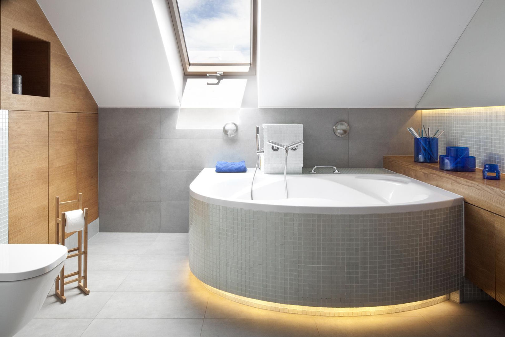

Pomieszczenia wilgotne
W łazienkach, kuchniach, pokojach ćwiczeń czy pralniach, w których panuje duża wilgotność, a często także rozlewa się woda, płyty muszą mieć podwyższoną odporność na wodę, czyli być oznaczone symbolem H2 (płyty o zwiększonej odporności i na wodę, i na ogień oznacza się jako D, F, H2).
Tam, gdzie płyty mogą mieć bezpośredni kontakt z wodą, przy prysznicu czy wannie, dobrze jest dodatkowo je zabezpieczyć wodoodporną farbą albo częściowo wykończyć płytkami. Nie trzeba używać płynnej folii jak na powierzchniach poziomych, bo nawet jeśli woda będzie chlapać na skosy, to szybko spłynie w dół, nie tworząc zastoisk.

Obróbka okna dachowego
Wszelkie otwory zawsze są utrudnieniem wykonawczym. Wokół ich krawędzi, a zwłaszcza w narożnikach, występują duże naprężenia, które mogą powodować pękanie okładziny. Aby zminimalizować to ryzyko, obróbka okna dachowego powinna być odpowiednio sztywna.
Płyty wokół wnęki nie mogą stykać się w linii krawędzi otworu, spoiny muszą być od niej odsunięte przynajmniej o 15 cm. Najlepiej wymierzyć rozkład płyt tak, aby styk wypadał pośrodku szerokości otworu.
Sama wnęka powinna być wyprofilowana tak, żeby zapewniała jak najlepsze doświetlenie pomieszczenia. W tym celu jej dolne ościeże musi być skierowane prostopadle, a górne równolegle do podłogi. Fragmenty płyt przykręcane w ościeżach docina się pod wymiar. Narożniki zewnętrzne należy wykończyć metalowymi perforowanymi listwami narożnymi, a wewnętrzne – specjalnymi zbrojonymi taśmami zatapianymi w warstwie masy szpachlowej.
