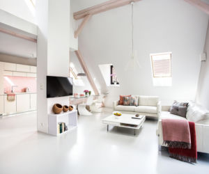

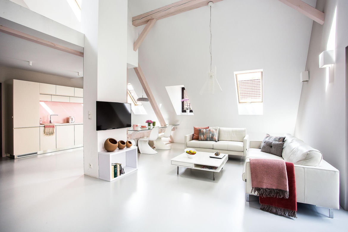

Najprostszy sposób na wykończenie skosów to pomalowanie ich farbą
Autor: Mariusz Bykowski, projekt: Dagmara Dela, Anna Bartman/DELABARTMAN, stylizacja: Karolina Klepacka

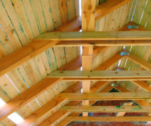

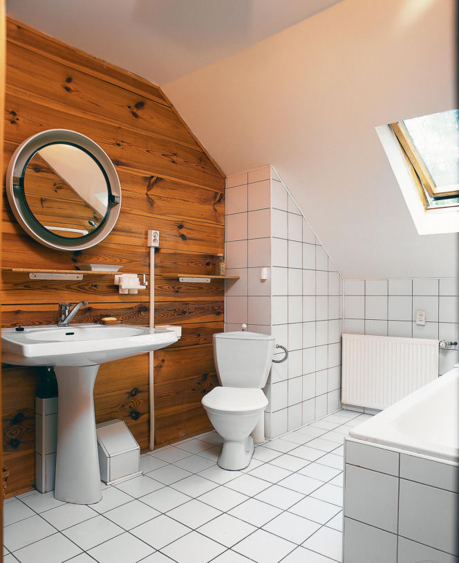

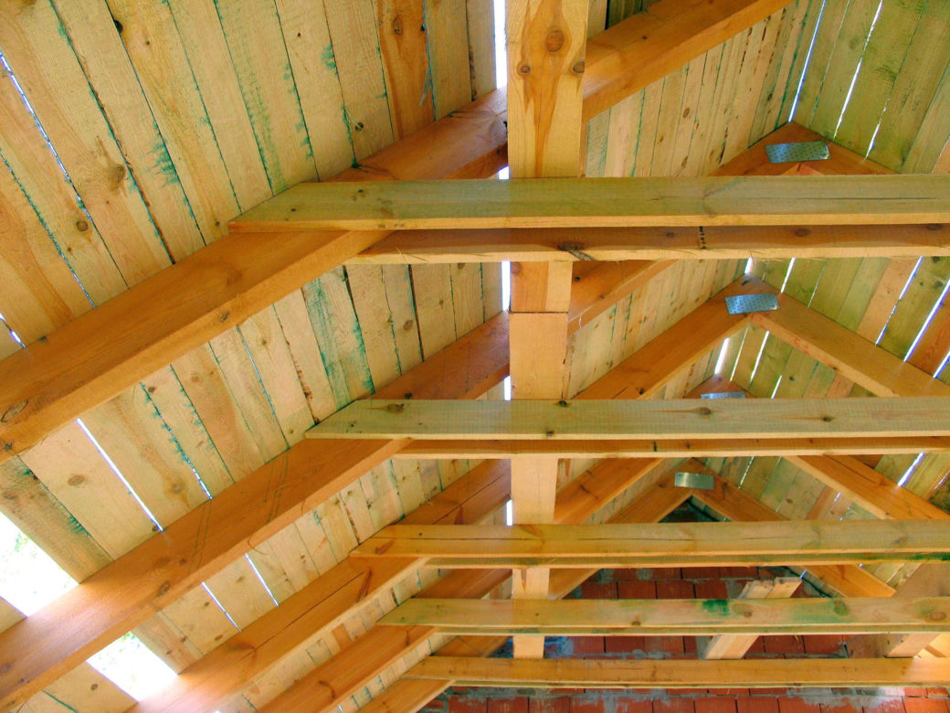

Naturalność drewna dodaje poddaszom ciepła i uroku, lecz aby połać była ciepła, trzeba ją zaizolować wełną mineralną i osłonić okładziną z płyt
Autor: Wiktor Greg

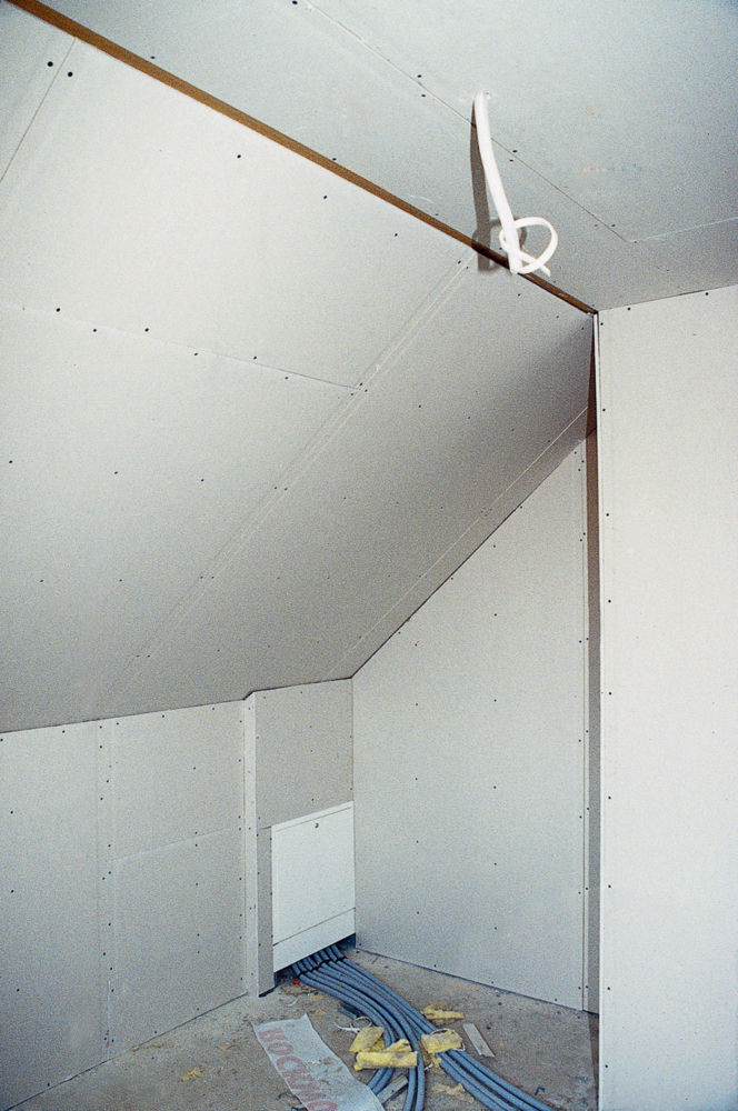

Jeśli całe poddasze ma być wykańczane na sucho, to najpierw montuje się płyty na skosach, a dopiero później na ścianach. Łatwiej w ten sposób równo je dociąć, poza tym styki są mniej narażone na pękanie, bo podlegają głównie ściskaniu, a nie rozrywaniu

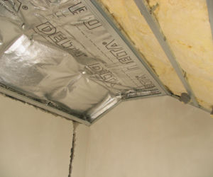

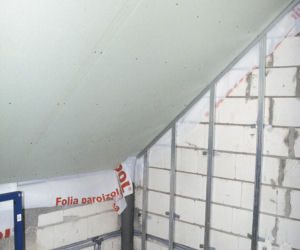

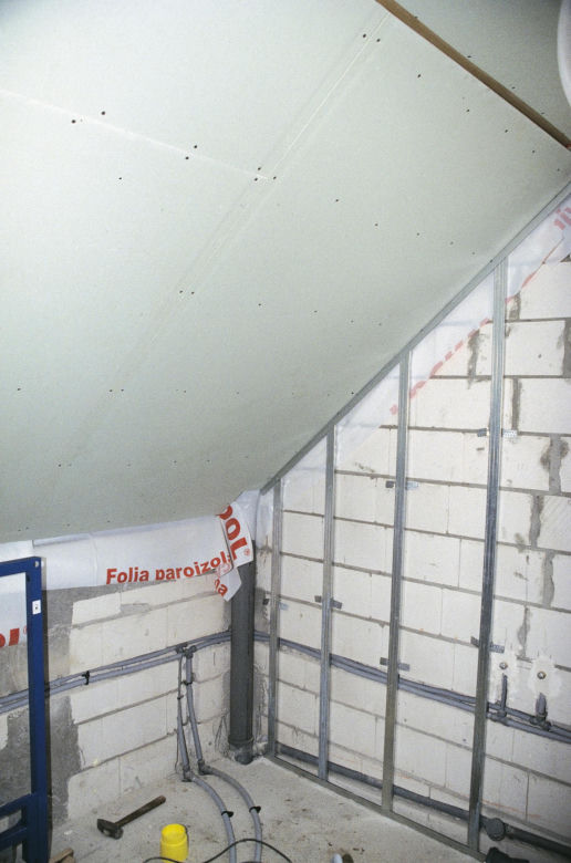

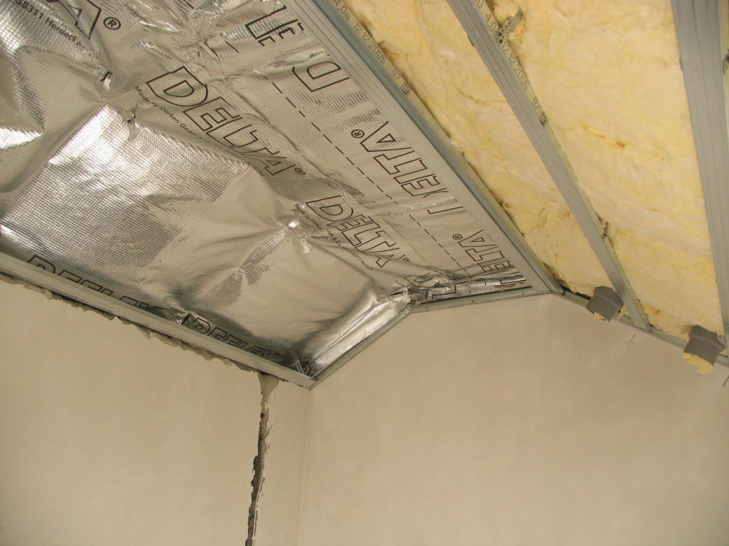

Aby odblaskowa folia paroizolacyjna dobrze spełniała swoją funkcję, nie może stykać się z płytami
Autor: Wiktor Greg

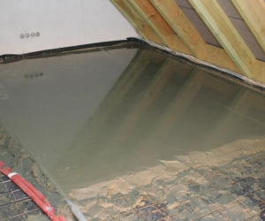

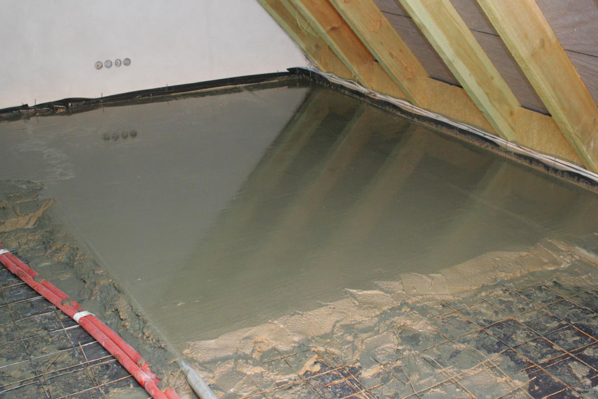

Mokre podkłady podłogowe czy tynki wydzielają mnóstwo wilgoci, dlatego okładzinę można przykręcać dopiero wtedy, gdy wyschną, żeby nie nasiąkała
Autor: Robert Szarapka

Płyty przykręca się dłuższymi krawędziami równolegle do linii skosu, zachowując mijankowy układ krótszych spoin. Przy wnęce okiennej płyty najlepiej łączyć w połowie szerokości otworu, nie w jego narożniku
Autor: Wiktor Greg

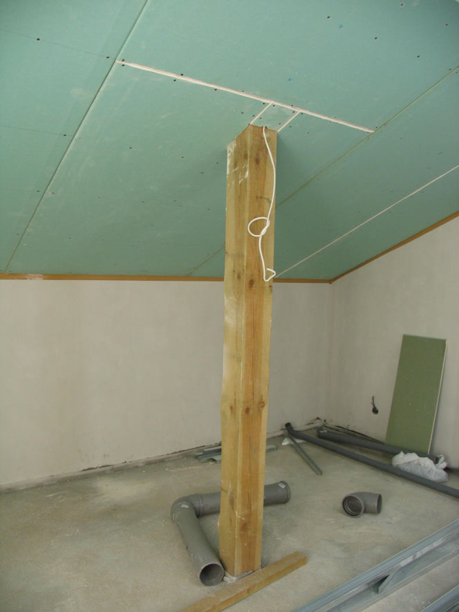

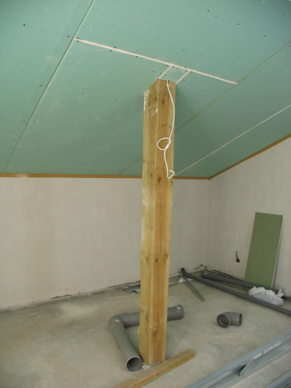

Nawet z pozoru czysta i estetyczna okładzina może być wykonana źle. Brak szczeliny dylatacyjnej między słupkiem a płytami w połączeniu z niedużym fragmentem płyty, którego krawędzie licują z krawędziami słupka, w krótkim czasie doprowadzi do powstania szpetnych spękań
Autor: Wiktor Greg

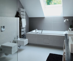

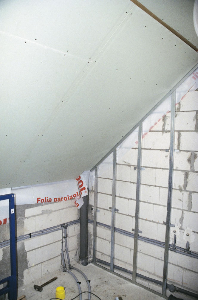

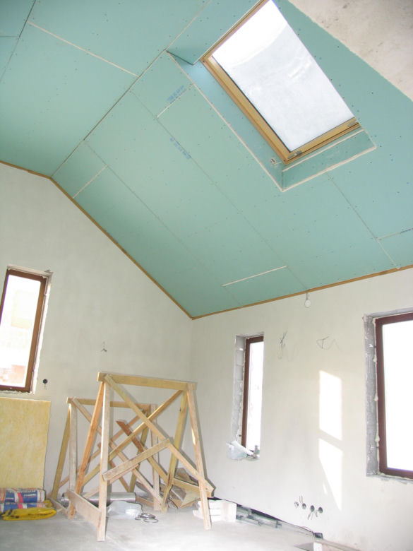

W miejscach o zwiększonej wilgotności okładzina nie może być nasiąkliwa, dlatego montuje się tam płyty gipsowo-włóknowe albo gipsowo-kartonowe zielone typu H2, które z wierzchu maluje się je farbą o zmniejszonej nasiąkliwości
Autor: Andrzej Szandomirski

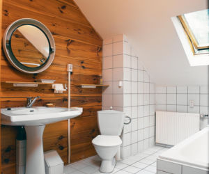

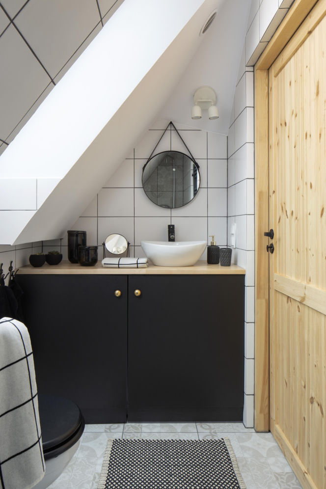

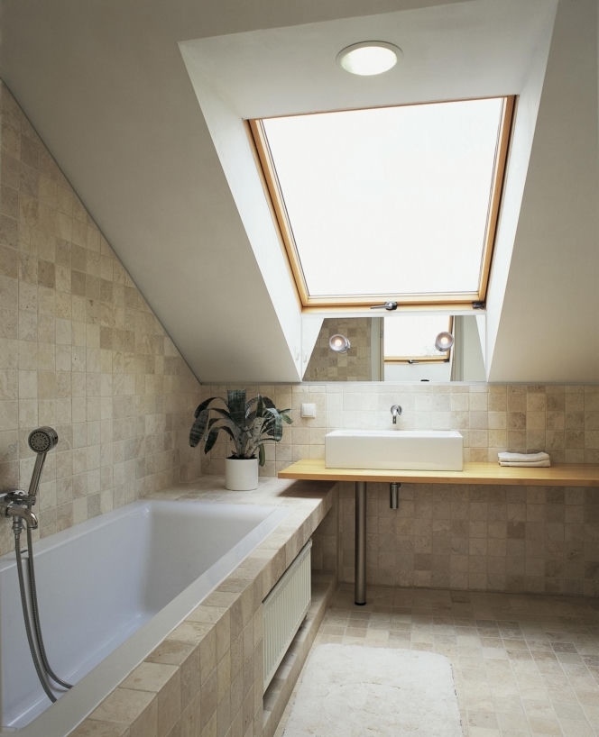

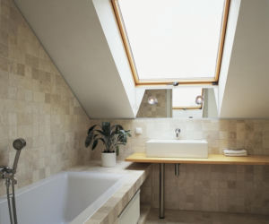

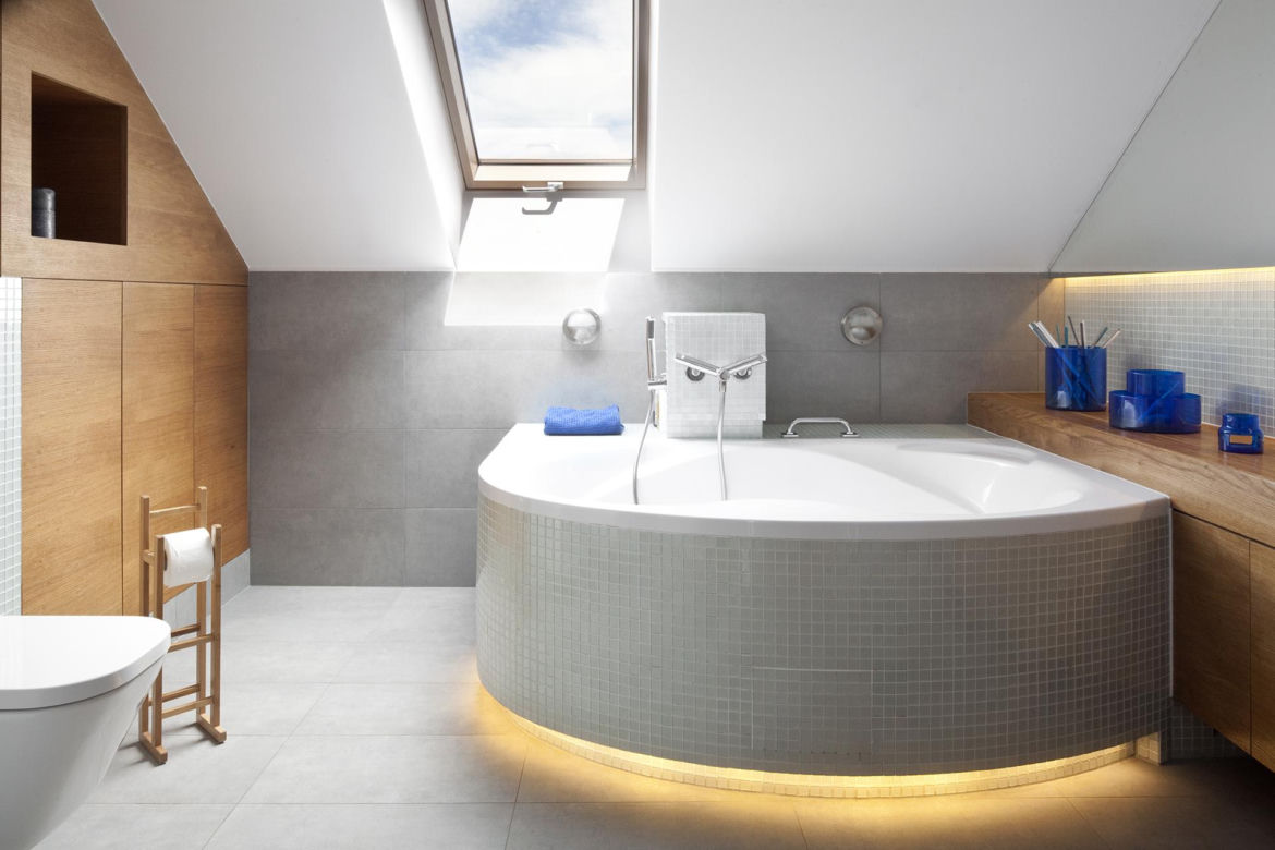

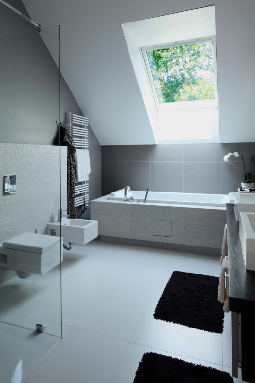

W łazienkach fragment skosu przylegający do wanny lub prysznica, gdzie może na niego chlapać woda, można osłonić nienasiąkliwymi płytkami
Poddasze bez stresu
Poddasze bez stresu
