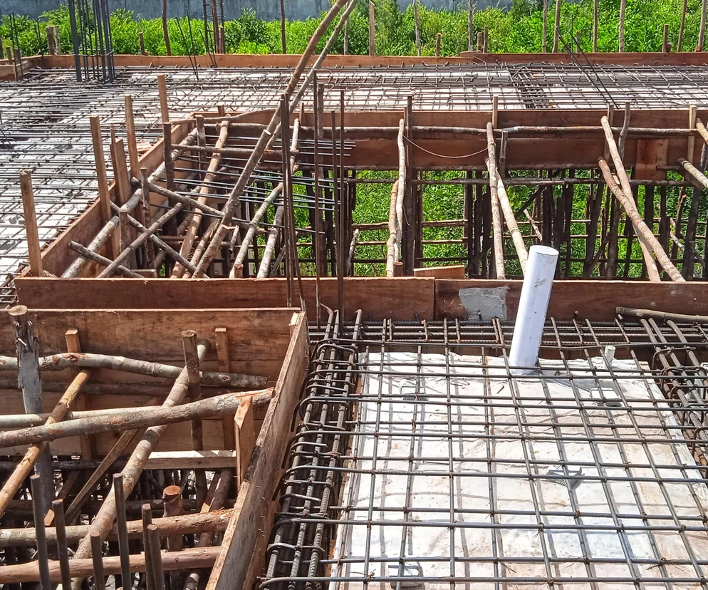

Szalunek tracony to element pełniący funkcję formy, który nie jest demontowany po wykonaniu konstrukcji, tylko sam staje się jej elementem. Szalunek tracony jest stosowany podczas budowy stropów, nadproży, ścian, fundamentów, ogrodzeń.
Szalunek tracony
Szalunek, poprawnie nazywany deskowaniem, to element, który służy do wykonania określonego fragmentu konstrukcji budowlanej, np. stropu lub ściany. Stanowi formę, w której układa się beton tworzący daną konstrukcję. Szalunki rozbiera się, gdy beton osiągnie właściwą wytrzymałość. Deski lub płyty szalunkowe można wykorzystać ponownie. Podczas budowy domów jednorodzinnych zwykle są one używane jednorazowo, a potem stanowią odpady, które trzeba wywieźć razem z innymi śmieciami budowlanymi.
Technologia szalunku traconego polega na tym, że elementy go tworzące po wypełnieniu betonem nie są demontowane – stają się składnikiem konstrukcji.
