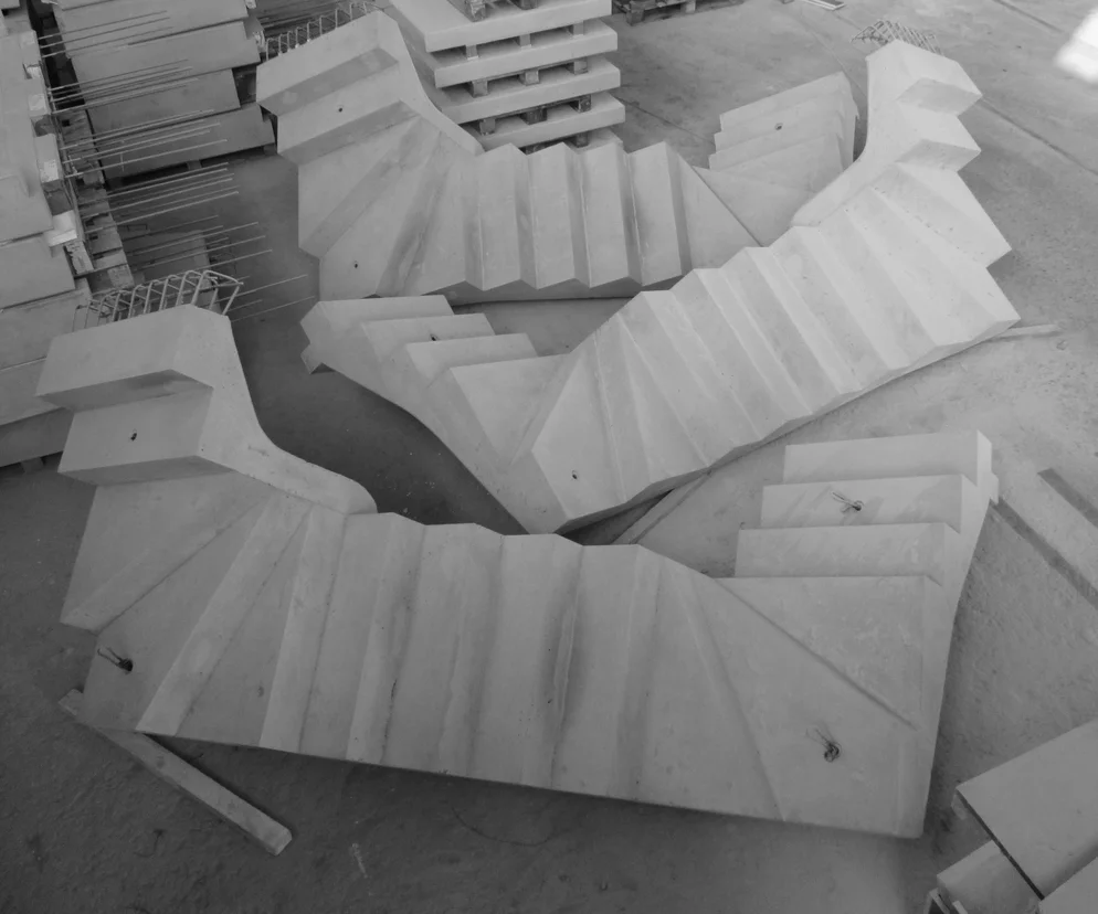

Autor: Lubar Prefabrykacja/ Materiały prasowe W systemie prefabrykacji można wykonać nieomal każdy kształt schodów
Nowoczesne zakłady produkcyjne oferują schody prefabrykowane o praktycznie dowolnym kształcie. Do domów jednorodzinnych zawsze wykonuje się je według indywidualnego zamówienia. Odpowiednio dobierane formy pozwalają stworzyć biegi w różnych rozmiarach, proste, zabiegowe, łamane, kręte, ze spocznikami.
Betonowe schody prefabrykowane można wykorzystać we wnętrzu domu, a takze jako wejście do budynku. Z prefabrykatu mogą być również wykonane schody wiodące na taras.
Schody prefabrykowane są fabrycznie przygotowane do montażu, mają np. wypuszczone zbrojenie do połączenia biegu ze stropem, mogą być  wyposażone w odpowiednie uchwyty, wgłębienia do wybranej balustrady lub być połączone z betonowymi pełnymi balustradami. Niekiedy montuje się dostarczane w komplecie specjalne drewniane poręcze ułatwiające poruszanie się po schodach podczas trwania budowy.
Można też zamówić schody prefabrykowane z określonym wykończeniem stopni – np. wykonane z betonu piaskowanego, szlifowanego lub z wykończeniem antypoślizgowym. Trzeba jednak wtedy uważać, żeby powierzchni schodów nie uszkodzić ani nie zachlapać podczas budowy.

Autor: Lubar Prefabrykacja/ Materiały prasowe Betonowe schody prefabrykowane to szybki sposób na wygodne wejście do domu
