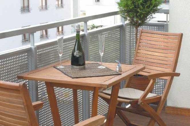

Autor: Radosław Wojnar Remont balkonu może sprawić, że będzieszz niego korzystać jak z letniego pokoju
