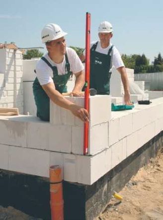

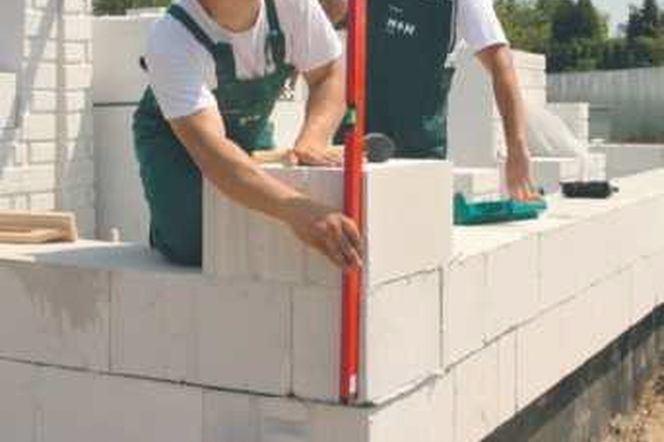

Beton komórkowy
Autor: Andrzej T. Papliński Murowanie każdej warstwy rozpoczyna się od wyprowadzenia narożników. Rozpina się między nimi sznur murarski lub żyłkę, co ułatwia kontrolowanie poziomu ułożenia elementów w murze

Zasady murowania ścian
Pustaki i bloczki mają profilowane boki, ale bloczki silikatowe i z betonu komórkowego można też kupić z gładkimi bokami. Jeśli boki są wyprofilowane w pióra i wpusty spoin pionowych nie wypełnia się zaprawą. Wszystkie gładkie boki stykających się elementów trzeba skleić zaprawą, dlatego układa się ją we wszystkich spoinach poziomych, a w bloczkach z gładkimi bokami także w spoinach pionowych. Wznoszenie ścian z elementów łączonych na pióra i wpusty jest szybsze. Sprzyja także zmniejszeniu zużycia zaprawy, a w związku z tym ograniczeniu potencjalnych mostków cieplnych, które mogłyby powstać na spoinach. Konieczne jest staranne zestawianie elementów – szczelina między nimi nie powinna być większa niż 2 mm. Jednak jeżeli jeden z zestawianych elementów nie ma na boku odpowiednich wyprofilowań, zaprawę należy ułożyć także w spoinie pionowej. Dzieje się tak, gdy musisz wbudować docięty pustak czy bloczek oraz podczas murowania narożników.

Pierwsza warstwa
Między ścianą fundamentową a ścianą nadziemną musi się znaleźć izolacja pozioma. Robi się ją zwykle z dwóch warstw papy lub jednej warstwy folii fundamentowej. Zabezpiecza się w ten sposób ściany nadziemne przed podciąganiem wilgoci z gruntu. Ponieważ takie podłoże nie jest idealnie poziome, pierwszą warstwę muru układa się na grubej warstwie zaprawy cementowej. Postępuje się tak zarówno wtedy, gdy ściana będzie murowana na tradycyjną zaprawę, jak i wtedy, kiedy elementy muru będą łączone zaprawą klejową. Szczególnie starannie trzeba wypoziomować bloczki i pustaki w murach wznoszonych na cienkie spoiny. Mniej więcej 2-milimetrowa warstwa zaprawy jest na tyle cienka, że nie da się skorygować nierówności w następnych rzędach.
