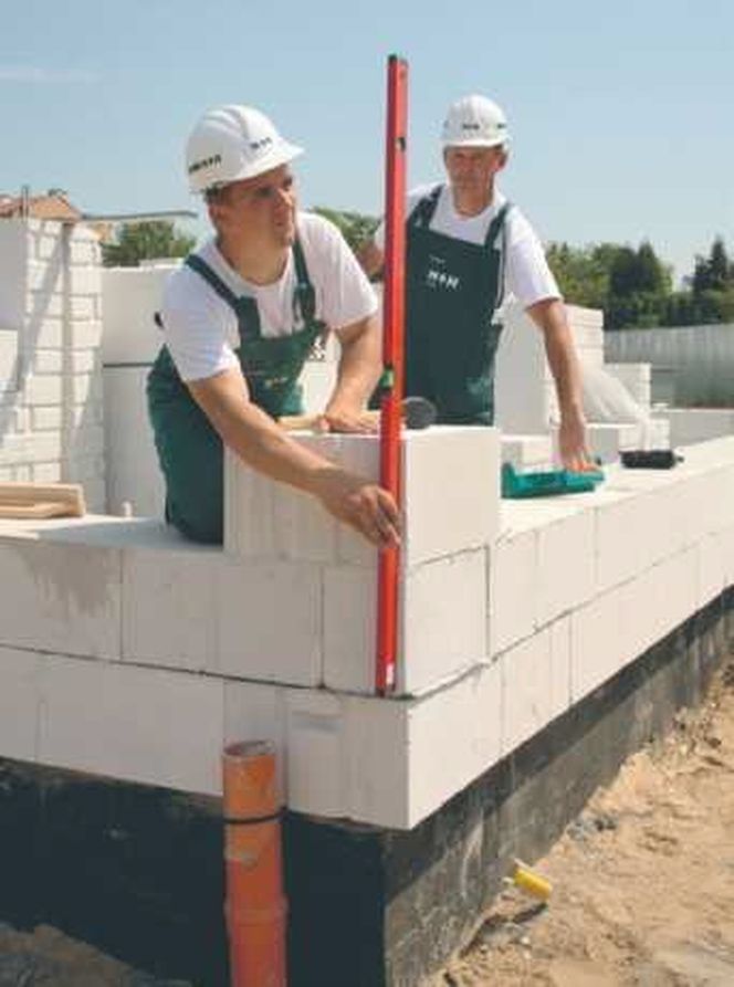

Beton komórkowy
Beton komórkowy
Murowanie każdej warstwy rozpoczyna się od wyprowadzenia narożników. Rozpina się między nimi sznur murarski lub żyłkę, co ułatwia kontrolowanie poziomu ułożenia elementów w murze
Autor: Andrzej T. Papliński

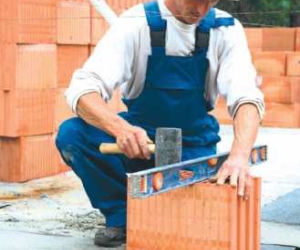

Ceramika poryzowana
Ceramika poryzowana
Pierwszą warstwę pustaków ustawia się na warstwie zaprawy, która wyrównuje poziom fundamentów. Nie może być w niej zbyt dużych ziaren kruszywa, aby nie uszkodziła izolacji poziomej ułożonej na ścianach fundamentowych

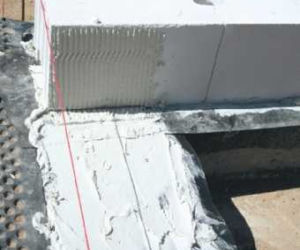

Silikaty
Silikaty
Choć między profilowanymi bloczkami nie wypełnia się zaprawą spoiny pionowej, w narożniku nanosi się ją na gładką powierzchnię bloczka. Tam, gdzie profilowania nie tworzą zamka, zaprawa zwiąże elementy muru

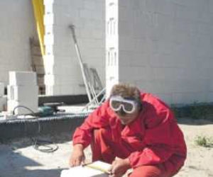

Bloczki silikatowe
Bloczki silikatowe
Silikaty są produkowane z dużą dokładnością. Po starannym wymierzeniu w murze miejsca na docięty element zaznacza się na bloczkach linie cięcia
