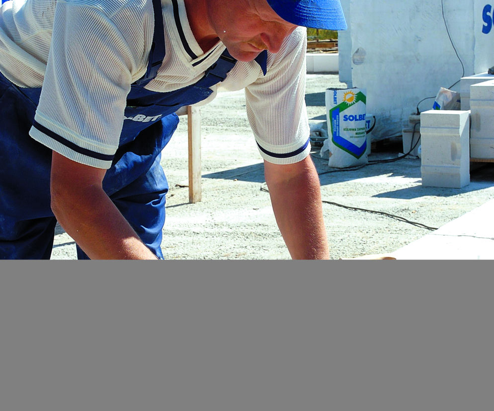

Obróbka betnu komórkowego
Autor: Archiwum serwisu Bloczki gazobetonowe są łatwe do cięcia oraz szlifowania
Teoretycznie inwestorów nie musi interesować to, czy budowa domu jest łatwa i szybka. Płacą, więc wymagają dotrzymania terminów i solidności. Jednak warto pamiętać, że łatwiejsze technologie i dobre materiały budowlane są bardziej odporne na błędy. Czas wykonania ma natomiast znaczenie nie tylko dla wykonawców, którzy gdy szybciej murują, są w stanie obsłużyć więcej klientów, ale też dla nas, liczy się przecież każdy dzień na drodze do wymarzonego domu. Szybkość i prostota pracy budowlanych mają też przełożenie na koszt robocizny.
Beton komórkowy - zalety i wady technologii
Elementy z betonu komórkowego są spore i niezbyt ciężkie, więc prace postępują dość żwawo. Cięcie ich nie nastręcza kłopotów i wystarczy tu odpowiednia piła ręczna. Bloczki z betonu komórkowego najłatwiej murować na tradycyjną zaprawę cementowo-wapienną, ale często stosowana jest zaprawa cienkowarstwowa (klejowa). Bez tej ostatniej nie ma mowy o wznoszeniu ścian jednowarstwowych. Nanosi się ją szybko i sprawnie dzięki wykorzystaniu specjalnych kielni z podajnikiem lub tak zwanych skrzynek murarskich. Podczas murowania ścian na cienką spoinę, niezwykle ważne jest jednak wypoziomowanie pierwszej warstwy bloczków. Od tego zależy, czy wszystkie poziome spoiny będą równoległe i jednakowej grubości. Nie da się bowiem korygować ustawienia bloczków z betonu komórkowego na zaprawie, bo ta ma raptem grubość 2-3 mm. Zaletą betonu komórkowego jest natomiast to, że nawet gdy warstwa nie wyjdzie idealnie prosto, można ją wyrównać, szlifując bloczki.
Sprawdź też: beton komórkowy - jakie wymiary bloczka wybrać >>>
Niedogodnością w murowaniu ścian z betonu komórkowego może być co najwyżej potrzeba szpachlowania dziur po uchwytach służących do noszenia bloczków. Takie dziury pozostają w narożnikach ścian i w otworach okiennych lub drzwiowych. Do szpachlowania wystarczy użyć pyłu pozostałego po szlifowaniu zmieszanego z zaprawą klejową.
