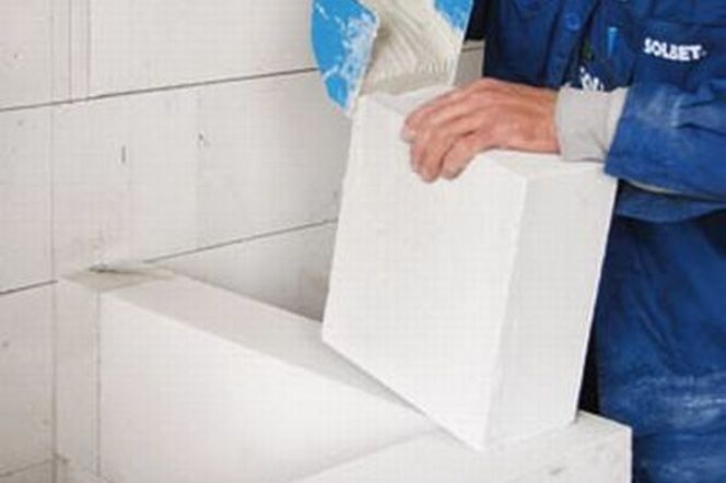

Murowanie ściany działowej z betonu komórkowego, czyli gazobetonu, nie jest bardzo skomplikowane, a surowce do tego potrzebne są stosunkowo tanie. Ścianę działową możesz samodzielnie wybudować nawet w jeden weekend. Pokazujemy, jak to prawidłowo zrobić krok po kroku.
Jakie bloczki do murowania ścian działowych
Najpopularniejsze na ściany działowe są bloczki z betonku komórkowego o grubości 12 cm odmiany 500 lub 600, rzadziej 700. Mają niską masę, więc nie dociążają stropu, a jednocześnie są na tyle mocne, że można do nich mocować bez problemu np. szafki kuchenne. Ze względu na łatwość docinania można z nich murować ścianki działowe o dowolnych kształtach, co jest ważne np. na poddaszu, gdzie trzeba je dopasować do kąta pochylenia połaci dachu. Bloczki produkowane z dokładnością do 1 mm można murować na cienką spoinę.
