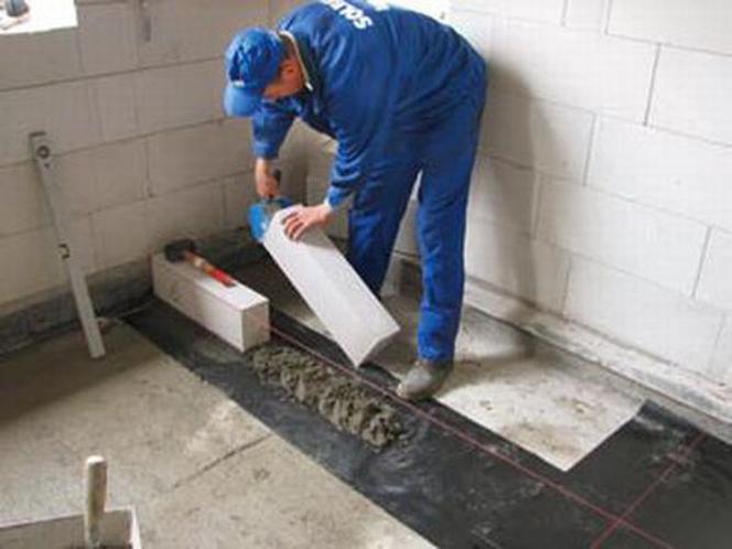

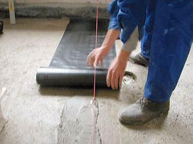

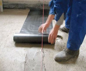

Wzdłuż linii przebiegu ściany rozwijamy pas papy, który stanowi warstwę poślizgową i umożliwia swobodną, niezależną od podłoża pracę muru

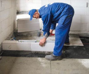

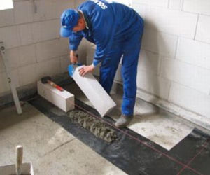

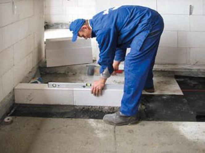

Pierwszą warstwę bloczków układamy na grubej poduszce z zaprawy (ok. 2 cm), aby dobrze ją wypoziomować

Ponieważ bloczki mają gładką powierzchnię, łączy się je na pełne spoiny pionowe – aby nie zrolować zaprawy, kolejne elementy należy dostawiać, a nie wsuwać z góry

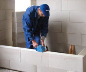

Poziome spoiny najłatwiej robić specjalną 6 kielnią do zaprawy klejowej, która gwarantuje rozłożenie warstwy zaprawy odpowiedniej grubości

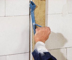

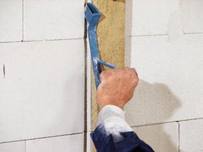

Aby przegroda była stabilna, łączy się ją ze ścianą nośną metalowymi łącznikami, przynajmniej trzema na wysokości działówki

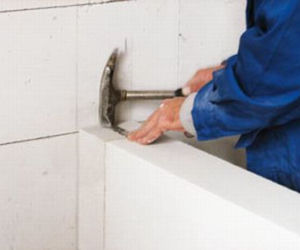

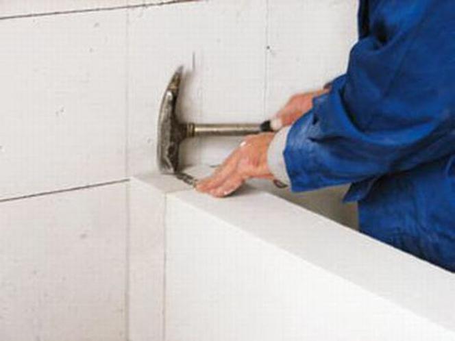

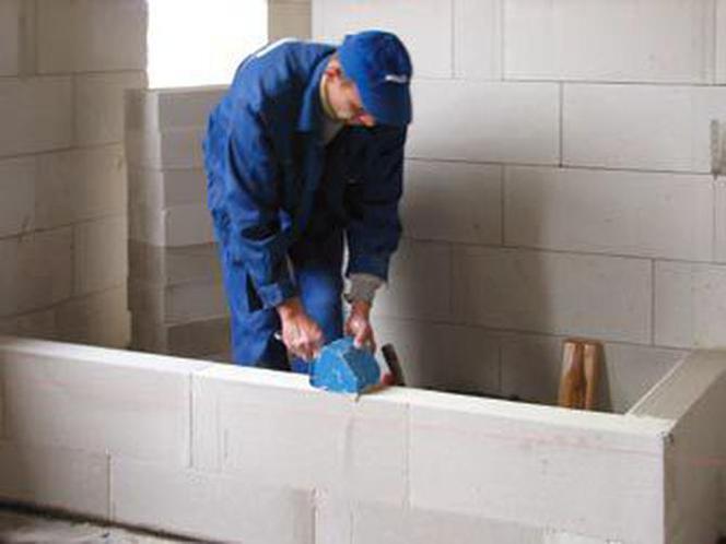

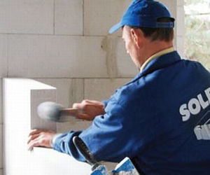

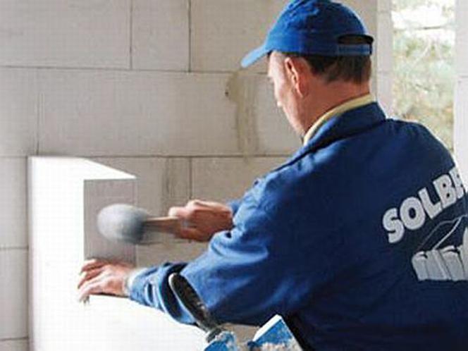

Wszystkie elementy muszą być w pionie i poziomie ustawione co do milimetra, aby ściana była równa – do ich dobijania używamy młotka gumowego

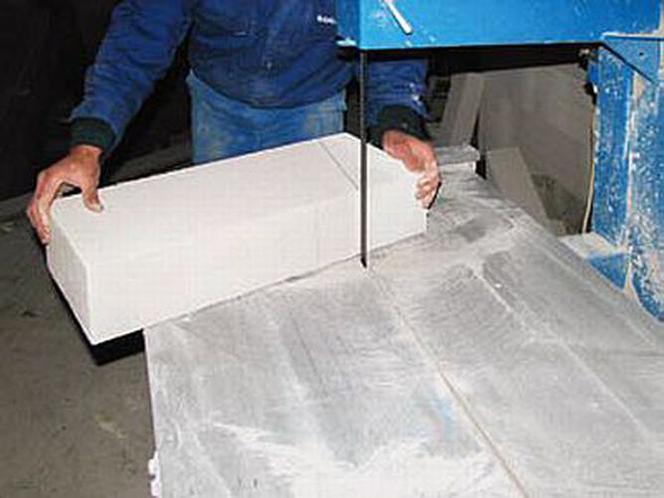

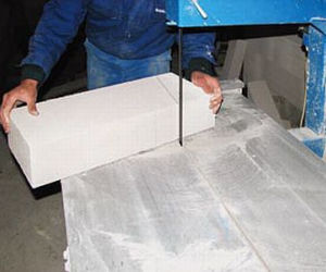

Bloczki łatwo przycinać praktycznie dowolnymi narzędziami, nawet piłą ręczną, ale użycie piły taśmowej zapewnia większą dokładność

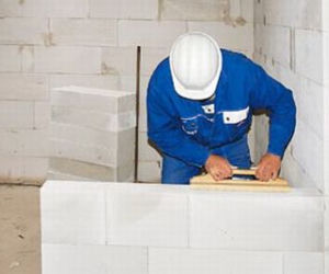

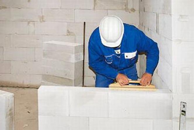

Poziome warstwy warto przeszlifować, zwłaszcza jeśli są w nich ułożone przycięte elementy. Zapewnia to uzyskanie idealnie gładkiego podłoża pod cienkowarstwową spoinę

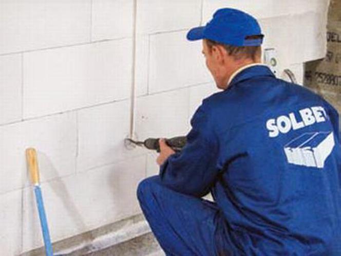

Następnego dnia, kiedy zaprawa zwiąże, w ścianie można wytyczać układ przewodów elektrycznych i wycinać otwory pod gniazda
Murowanie ścian
Murowanie ścian

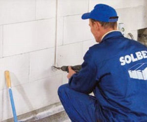

Bruzdy, w których będą przewody, najłatwiej najpierw zaznaczyć cienkim rylcem, a potem pogłębić specjalnym przyrządem

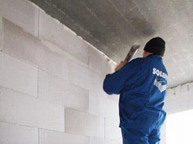

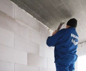

Ściana działowa nie może się stykać ze stropem, dlatego zostawia się między nimi szczelinę. Wypełniamy ją pianką poliuretanową
