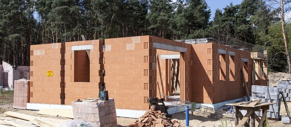

Murowanie ścian z ceramiki
Autor: Piotr Mastalerz Dom jest zrobiony z ceramiki. Ścianki kolankowe oraz wzmocnienia ścian szczytowych są żelbetowe.

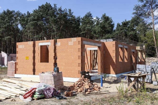

Ściana warstwowa
Autor: Archiwum serwisu Izolację można układać dopiero wtedy, kiedy mury wyschną, Inaczej wilgoć nie będzie mogła swobodnie odparować.
