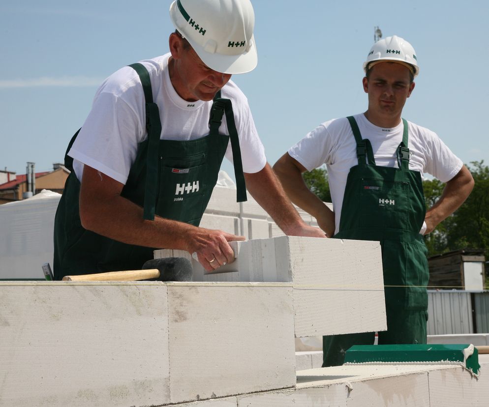

Beton komórkowy H+H - murowanie na zaprawę klejową
Autor: Andrzej T. Papliński Bloczki H+H murowano na zaprawę cienkowarstwową H+H, używając specjalnej kielni dopasowanej do szerokości muru. Jednorazowo układa się do 3 metrów zaprawy. Ponieważ było bardzo gorąco, odcinki z zaprawą były zdecydowanie krótsze. W ten sposób dbano, by zaprawa przed ułożeniem bloczka nie wyschła. Po wymurowaniu dwóch pierwszych warstw bloczków, na wysokości 0,5 m ułożono na całym obrysie budynku ponownie izolację poziomą z papy. Na ona za zadanie zapobiegać zawilgoceniu murów od odbitej wody opadowej. Bloczki z betonu komórkowego H+H mają pióro i wpust. Takie bloczki łączy się wypełniania zaprawą klejową spoin pionowych. Każdy kolejny bloczek "zapina" się na poprzednim. Trzeba dbać, by opuszczać bloczki z góry na dół, a nie dosuwać, bo wtedy zaprawa cienkowarstwowa będzie klinować się, blokując szczelne połączenie.
