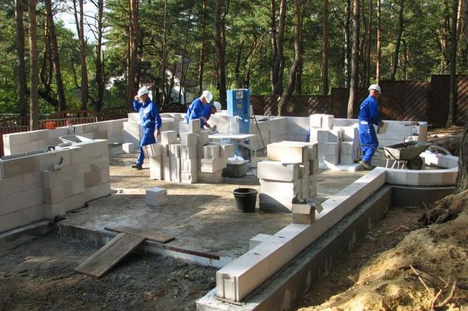

Ściany jednowarstwowe
To nowoczesne rozwiązanie eliminujące potrzebę stosowania ocieplenia. Ściana budowana jest z szerokich bloczków o bardzo korzystnym współczynniku przewodzenia ciepła. Dzięki temu gruby mur zyskuje wymaganą izolacyjność (współczynnik przenikania ciepła U co najwyżej 0,3 W/(m2∙K)). Stosowane są tu bloczki o grubości 36, 42, 48 cm, klasy 350 lub 400. Projektując takie ściany, podobnie zresztą jak wszelkie pozostałe, dostosowuje się ich wysokość do powtarzalnej wysokości poszczególnych bloczków z uwzględnieniem zsumowanej grubości wszystkich spoin poziomych.
Aby w pełni wykorzystać właściwości takich ścian, należy unikać mostków termicznych, czyli miejsc, którymi mogłoby uciekać ciepło. Dlatego projektuje się je z uwzględnieniem wyłącznie cienkowarstwowych spoin poziomych. Jeśli bloczki są profilowane na pióra i wpusty, spoiny pionowe przewidywane są właściwie wyłącznie w miejscach łączenia bloczków docinanych.
W strefach podokiennych należy umieszczać zbrojenie poziome, układane w spoinie. Warto tu zastosować specjalne drabinki zbrojeniowe. Są one wykonane ze stali nierdzewnej o małym przekroju i można je umieszczać bezpośrednio w spoinie cienkowarstwowej. Trzeba je przedłużyć poza krawędź otworu o co najmniej 0,5 m z każdej strony.

Ściany fundamentowe i piwniczne
Muszą one w bezpieczny sposób przenieść na grunt ciężar budynku i wszelkie inne oddziałujące na niego obciążenia. Głębokość ich posadowienia, szerokość oraz wysokość są starannie dobrane i uwzględnione w projekcie. Oprócz spodziewanego obciążenia projektant musi wziąć pod uwagę także warunki gruntowe i wodne.
Ściany fundamentowe muszą się znaleźć pod każdą ze ścian konstrukcyjnych budynku, czy to ściana zewnętrzna, czy wewnętrzna. Opierają się na ławach fundamentowych z betonu wzmocnionego stalą, zazwyczaj wysokości 30-40 cm i szerokości 40-80 cm.
Ściany fundamentowe i piwniczne zazwyczaj muruje się z bloczków betonowych, rzadziej wykonuje jako monolityczne z betonu zbrojonego stalowymi prętami. Ściany piwnicy można też wymurować z bloczków z betonu komórkowego grubości 24 lub 30 cm, bez profilowanych boków na pióra i wpusty, ponieważ spoiny czołowe w takiej konstrukcji muszą być całkowicie wypełnione. Nieodzowny jest jeszcze jeden warunek: z każdej strony ścian, czyli od spodu, na wierzchu, na zewnątrz i od środka obrysu domu, trzeba wykonać szczelną izolację przeciwwilgociową.
Jeśli ściany mają być wysokie, a przy tym w znacznym stopniu zagłębione w gruncie, niezbędne bywa wzmocnienie ich żelbetowym wieńcem. Projektant może też uwzględnić zastosowanie zbrojenia poziomego między warstwami bloczków. Ważne, żeby ściany fundamentowe nie kończyły się niżej niż 30 cm ponad gruntem.
Fundamenty trzeba zaizolować przeciwwilgociowo. Konkretny sposób izolacji, w tym układ jej warstw i sposób ich łączenia, dobiera się w zależności od warunków gruntowych i wodnych. Hydroizolacja, jakiego typu by nie była, powinna być na całej powierzchni szczelna. W grę wchodzą dwa jej rodzaje: pozioma i pionowa. Pierwszą oddziela się ściany fundamentowe lub ściany piwnic od spodu od ław, a od wierzchu od ścian parteru. Zapobiega ona zatem podciąganiu kapilarnemu, czyli wchłanianiu wilgoci przez ściany i transportowaniu ku ich wyższym partiom. Materiałem, z którego robi się tego typu hydroizolacje, może być papa, masa asfaltowa bądź folia. Drugą izolację – pionową – zwykle układa się od zewnętrznej strony obrysu domu, ale przy trudnych warunkach gruntowo-wodnych również od środka. Powinna ona biec od dolnej aż do górnej izolacji poziomej i być z nimi obiema połączona. Izolację taką wykonuje się najczęściej z masy bitumicznej, papy lub folii. Rzadziej stosuje się zaprawę uszczelniającą lub masę z żywic organicznych.
Oprócz ochrony przed zawilgoceniem zwykle potrzebne jest też ocieplenie. Układa się je przeważnie od zewnętrznej strony ścian. Gdy jest to polistyren EPS lub XPS, stanowi przy okazji osłonę izolacji przeciwwilgociowej i zabezpiecza ją przed uszkodzeniem podczas zasypywania wykopu.
