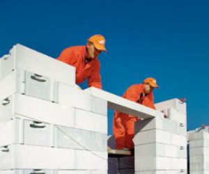

Elementy murowe z betonu komórkowego są wygodne nie tylko dla projektantów, ale również dla wykonawców

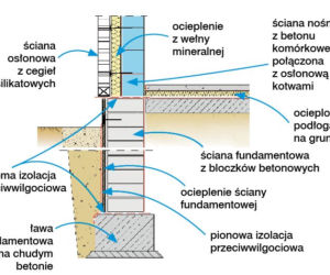

Grubość ścian fundamentowych może być taka sama jak murów nadziemnych z betonu komórkowego lub szersza, nie powinna jednak być cieńsza niż 2/3 ich grubości

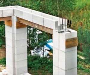

Prefabrykowane belki nadprożowe przyspieszają prace i minimalizują ryzyko popełnienia błędu przy budowie ścian
