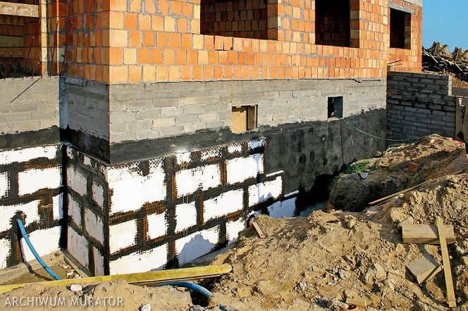

Autor: Andrzej Szandomirski Ściany piwniczne najczęściej izoluje się od zewnątrz. Ocieplanie od środka to mniej skuteczna metoda, polecana ewentualnie przy okazji remontów
Izolacja ścian piwnicy
Grubość warstwy termoizolacyjnej trzeba dobrać tak, aby wartość współczynnika przenikania ciepła przez daną przegrodę nie przekroczyła maksymalnej wartości podanej w Warunkach technicznych. Dla ścian zewnętrznych jest to 0,25 W/(m2.K), jeśli temperatura w pomieszczeniu nie spada poniżej 16oC, lub 0,45 W/(m2.K), jeżeli osiąga wartość z przedziału 8-16oC. Takie wymagania są stawiane ścianom nadziemnym, a więc także w piwnicach częściowo wyniesionych nad poziom gruntu. Dla ścian zagłębionych w gruncie nie ma jednoznacznych wymagań. Ciepło ucieka przez nie co prawda wolniej, bo przylegający do nich grunt ma zimą temperaturę wyższą niż powietrze na zewnątrz, ale nie warto zmniejszać grubości izolacji termicznej.

Od zewnątrz, czy od środka
W budowanym domu najkorzystniej jest ułożyć ocieplenie na zewnętrznej stronie ścian. Stworzy wówczas ciągłą warstwę od fundamentu do dachu. Łatwiej  wtedy uniknąć mostka termicznego w strefie wieńca stropu między piwnicą a parterem. Termoizolacja taka dodatkowo osłoni izolację wodochronną przed uszkodzeniem w trakcie zasypywania fundamentów, a także przed gryzoniami i korzeniami roślin. Ze względu na kontakt z wilgotnym gruntem i wodą opadową materiał ociepleniowy powinien byc nienasiąkliwy. Najpopularniejszym rozwiązaniem jest polistyren ekstrudowany XPS. Od środka izoluje się piwnice w domach już istniejących. Można to zrobić pod warunkiem, że ściana nie jest zawilgocona. W przeciwnym razie trzeba ją najpierw osuszyć i najprawdopodobniej odtworzyć hydroizolację. Gdy ociepla się piwnicę od wewnątrz, należy dodatkowo ocieplić wieniec stropowy od zewnątrz. Najlepiej przedłużyć izolację ścian parteru co najmniej 50 cm poniżej stropu.
