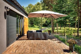

Rolety zewnętrzne
Mogą spełniać jednocześnie kilka istotnych funkcji. Przede wszystkim pozwalają całkowicie odgrodzić pomieszczenia od promieni słonecznych. Zamknięte rolety zewnętrzne stwarzają ponadto dobrą barierę dźwiękoszczelną, zmniejszając uciążliwość hałasów z zewnątrz domu. Odpowiednie modele poprawiają też izolacyjność termiczną i poziom bezpieczeństwa antywłamaniowego.
Elementem osłonowym rolet jest elastyczny płaszcz zbudowany z wąskich profili stalowych, aluminiowych lub wykonanych z PCW, zwanych lamelkami. Lamelki są połączone wzajemnie uszczelniającymi elementami z gumy lub podklejone od spodu przeźroczystą tkaniną nośną ograniczającą przepływ ciepła.
Płaszcz można rozwinąć, by zasłonił okno, lub zwinąć całkowicie albo częściowo. We właściwym położeniu utrzymują go prowadnice boczne, mocowane do ościeżnic lub do wnęk okiennych. Są one zazwyczaj wyposażone w gumowe uszczelki, które wyciszają dźwięk powstający podczas przesuwania się płaszcza. Na dole może być umieszczona specjalna listwa z ryglami uniemożliwiającymi otwarcie od zewnątrz zamkniętej rolety.
Płaszcz nawija się na wałek umieszczony w kasecie montowanej najczęściej na ścianie lub pod nadprożem. Dostępne są także kasety dostosowane kształtem do okien łukowych lub kasety z roletami do okien trójkątnych.
Rolety kupuje się najczęściej na zamówienie, łatwo więc dobrać ich rozmiar do wielkości okien. W zależności od typu rolety zewnętrzne mają szerokość od 60 do 300 cm. Grubość profili płaszcza może wynosić od 8 do 20 mm, a ich wysokość 37, 42, 52 lub 75 mm. Rolety mogą osłaniać przeszklenia o powierzchni dochodzącej nawet do 10 m².
Rolety zewnętrzne mogą całkowicie odciąć dopływ światła do budynku. Niektóre modele mają funkcję lekkiego rozsunięcia profili płaszcza. Powstają wtedy szpary zapewniające częściowy dopływ słońca. Inne wykonane są z profili perforowanych. Wtedy nawet w pozycji zamkniętej wpuszczają nieco światła do pomieszczeń i dodatkowo umożliwiają wentylację, gdy rolety są zamknięte, a okno otwarte. Warte polecenia są rolety, których lamelki można przekręcać tak jak lamelki żaluzjowe. Umożliwiają one sterowanie natężeniem światła i kierunkują padanie promieni słonecznych.

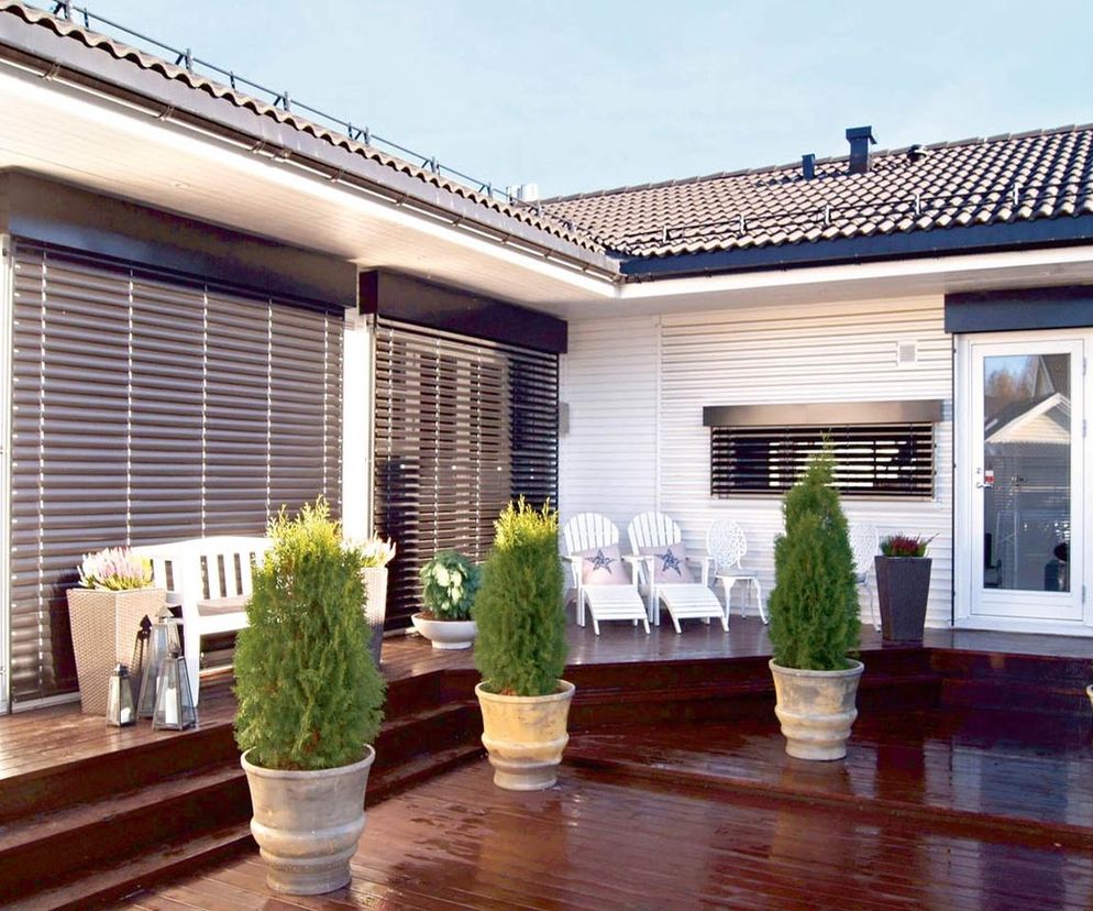

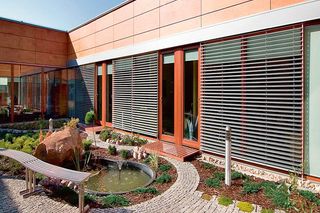

Żaluzje fasadowe
Jeszcze do niedawna osłony tego rodzaju widywane były głównie na biurowcach. Żaluzje fasadowe, podobnie jak te instalowane od wewnątrz, regulują dopływ światła i sterują kątem jego padania. Zapewniają nowoczesny i oryginalny wygląd elewacjom. Raczej nie będą pasować do budynków o klasycznej architekturze.
Żaluzje mają przeważnie lamelki szerokości od 5 do 15 cm, wykonane z elastycznego aluminium grubości 0,45 mm. Mogą być niewykończone lub pomalowane proszkowo, pełne albo perforowane. Ich ustawienie reguluje się ze środka domu. Większość z nich po przekręceniu zachodzi na siebie. Lamelki o przekroju w kształcie litery Z gwarantują najwyższy stopień zacienienia wnętrz, ponieważ po całkowitym przekręceniu przylegają do siebie szczelniej niż zwykłe – o przekroju C lub S. Dodatkowo mają gumowe uszczelki.
Żaluzje można też oczywiście podciągnąć do góry, odsłaniając okno. Nawijają się wtedy na wałek umieszczony w kasecie. Kasety żaluzjowe są dostępne w podobnych wariantach jak kasety do rolet – podtynkowe, nadstawne, natynkowe itp. Wałek może być też ukryty za maskownicą kryjącą mechanizm przed szkodliwymi czynnikami atmosferycznymi Niektóre z takich żaluzji wyposażone są w boczne prowadnice, dzięki którym nie odstają od elewacji. Tańsze modele nie mają prowadnic bocznych, więc mogą uderzać o szyby podczas porywistego wiatru.
Są też żaluzje wyposażone w samonośną konstrukcję zewnętrzną, którą mocuje się do elewacji. Nadają budynkom szczególnie interesujący wygląd, tworząc dodatkową fasadę. Żaluzje mogą być zintegrowane z moskitierami, podobnie jak w przypadku rolet zewnętrznych. Zewnętrzne żaluzje są bardzo odporne na wiatr. Wytrzymują wichury dochodzące do 7 w skali Beauforta (17,4 m/s).

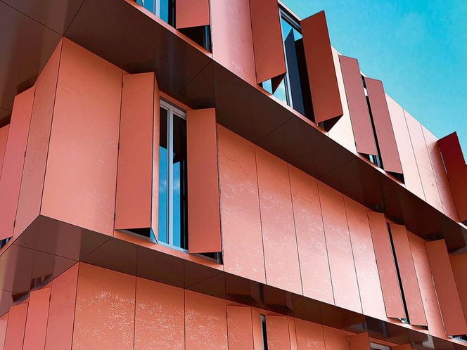

Oprócz rozwieralnych są okiennice przesuwne. Skrzydła poruszają się po prowadnicach – górnej i dolnej – przytwierdzonych do ściany. Ruch umożliwiają wózki wyposażone w małe kółka sunące po prowadnicach. Trzonem konstrukcyjnym skrzydeł jest stalowa bądź drewniana rama z praktycznie dowolnym wypełnieniem. To przeważnie jest ażurowe, przepuszczające w pewnym stopniu światło. Tworzą je wówczas równoległe, skośnie zorientowane lamelki (stałe albo ruchome jak w żaluzjach), ażurowo rozmieszczone pionowe lamele z drewna lub materiału drewnopochodnego, stalowe płaskowniki, elementy z PCW, panele z perforowanej blachy lub nawet wodoodporne przezierne tkaniny. Rzadziej stosuje się wypełnienie pełne – na przykład z paneli HPL lub sklejki.
Przydatnym rozwiązaniem jest system blokowania okiennicy w dowolnym miejscu, co pozwala na jej częściowe przesunięcie zamiast całkowitego otwarcia. Okiennice tego rodzaju produkowane są także w rozmiarze XXL. Dopasujesz je zatem nawet do wielkich fasadowych przeszkleń i okien typu HS lub PSK. Co więcej, nadawać się będą także do modnych okien narożnych.
Do dużych okien balkonowych stosuje się okiennice harmonijkowe, zbudowane z kilku wąskich i wysokich skrzydeł połączonych zawiasami, ale poruszających się dzięki wózkom z kółkami. Większość dostępnych u nas okiennic wytwarzanych jest z drewna, zwykle sosnowego lub dębowego. Reszta to okiennice metalowe – konstruowane z lekkiego aluminium lub cięższej, ale solidniejszej stali – bądź najlżejsze ze wszystkich, produkowane z profili PCW. Atutem fasadowych okiennic harmonijkowych jest to, że po otwarciu nie zabierają miejsca na ścianie, więc można je montować także tam, gdzie dla innych modeli byłoby za wąsko.
Okiennice najczęściej otwiera się i zamyka ręcznie – po otwarciu okna. Jednak są też rozwiązania umożliwiające ich zamykanie i otwieranie od wewnątrz bez konieczności otwierania okna – za pomocą korby, która znajduje się w pomieszczeniu. Korba jest wtedy połączona z okiennicą specjalną przekładnią. Jeżeli przekładnię podłączy się do silnika, otwieranie okiennic może być sterowane pilotem albo przyciskiem umieszczonym na ścianie tuż przy oknie.
Okiennica harmonijkowa
Autor: TRESPA/ Materiały prasowe Okiennice harmonijkowe można wykonać z tego samego materiału, z którego zrobiona będzie fasada wentylowana budynku

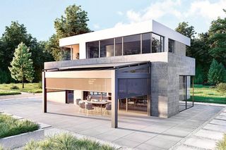

Refleksole
To tekstylne rolety zewnętrzne. Nazywa się je również pionowymi markizami fasadowymi. Produkowane są z tkaniny PCW lub tkaniny szklanej powlekanej tym tworzywem. Płaszcz takiej rolety nawijany jest na wałek ukryty w kasecie – podobnej do tej, w którą wyposażone są rolety tradycyjne, ale mniejszej. Utrzymanie płaszcza na miejscu zapewniają albo prowadnice boczne, albo system prętów bądź naprężonych linek. Niektóre modele nie mają kasety. Wśród nich są te o największych rozmiarach płaszcza (5 x 5 m), stosowane do zacieniania wielkich okien, przydomowych oranżerii i szklanych fasad.
Najskuteczniejsze z takich tekstylnych rolet potrafią odbijać do 90% energii cieplnej, dzięki czemu znacznie ograniczają nagrzewanie się wnętrz. Mogą być całkowicie zaciemniające, ale wielu inwestorów woli modele zapewniające pewien poziom przejrzystości i przewiewności. Rolety przezierne nazywane są screen-roll. Zapewniają widok na zewnątrz, a jednocześnie ukrywają przed wzrokiem osób niepożądanych to, co dzieje się wewnątrz budynku.
Cienka roleta o płaszczu z tkaniny nie wesprze okien w ochronie domu przed ucieczką ciepła z pomieszczeń, ale powstrzyma nagrzewanie się wnętrz, pozwalając zmniejszyć koszt energii zużywanej przez klimatyzatory. Odmianą refleksoli są markizorolety. Ich płaszcz może być od połowy wysokości odchylany pod kątem na zewnątrz. Dzięki temu uda się lepiej przewietrzyć pomieszczenie i zapewnić sobie częściowy widok z okna.

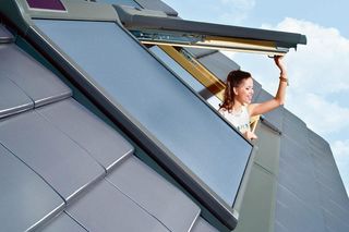

Osłony do okien dachowych
Poddasza z oknami połaciowymi to miejsca słoneczne. Czasem jednak nadmiar słońca może przeszkadzać. Producenci wprowadzili szereg akcesoriów zmniejszających uciążliwość słońca, precyzyjnie dopasowanych do poszczególnych modeli swoich okien.
Z połaciowych osłon dachowych najpopularniejsze są rolety. Można je całkiem zasłonić, by zupełnie odciąć dopływ światła na poddasze lub opuścić jedynie do połowy, żeby stworzyć bardziej intymny nastrój. Po całkowitym zasunięciu zwiększają izolacyjność cieplną szyb oraz ram nawet o 27%, a w czasie nawałnicy albo gradobicia dobrze wyciszają odgłos kropli lub lodowych kulek bombardujących okna. Latem, w najbardziej nieznośne upały, umożliwią obniżenie temperatury pod dachem nawet o około 7°C. Rolety takie mają płaszcze o lamelkach z tłoczonej blachy aluminiowej, zbudowane podobnie jak te do okien pionowych. Ich kasetę instaluje się na ościeżnicy w jej górnej części. Na bokach ościeżnicy mocuje się prowadnice boczne, dzięki którym wiatr nie będzie podwiewał płaszcza. Do kupienia są też rolety, w które można wyposażać okna przeznaczone do montowania w dachach płaskich.
Markizy od rolet różnią się budową płaszcza. Ten wykonany jest z tkaniny. Niektóre z nich są pozbawione prowadnic bocznych i zaczepione tylko do dolnej części skrzydła. Bez względu na kąt otwarcia okna tkanina zawsze jest wtedy naprężona, więc nie łopocze na wietrze. Markiza ogranicza przepływ promieni słonecznych. Odbija też ciepło na zewnątrz, nie dopuszczając do przegrzewania się pomieszczeń na poddaszu. Pod tym względem jest aż osiem razy skuteczniejsza niż rolety wewnętrzne lub żaluzje. Tkanina takiej markizy jest zrobiona z włókien szklanych powlekanych PCW. Nawija się na wałek połączony z silnikiem ukrytym w obudowie z aluminium.
