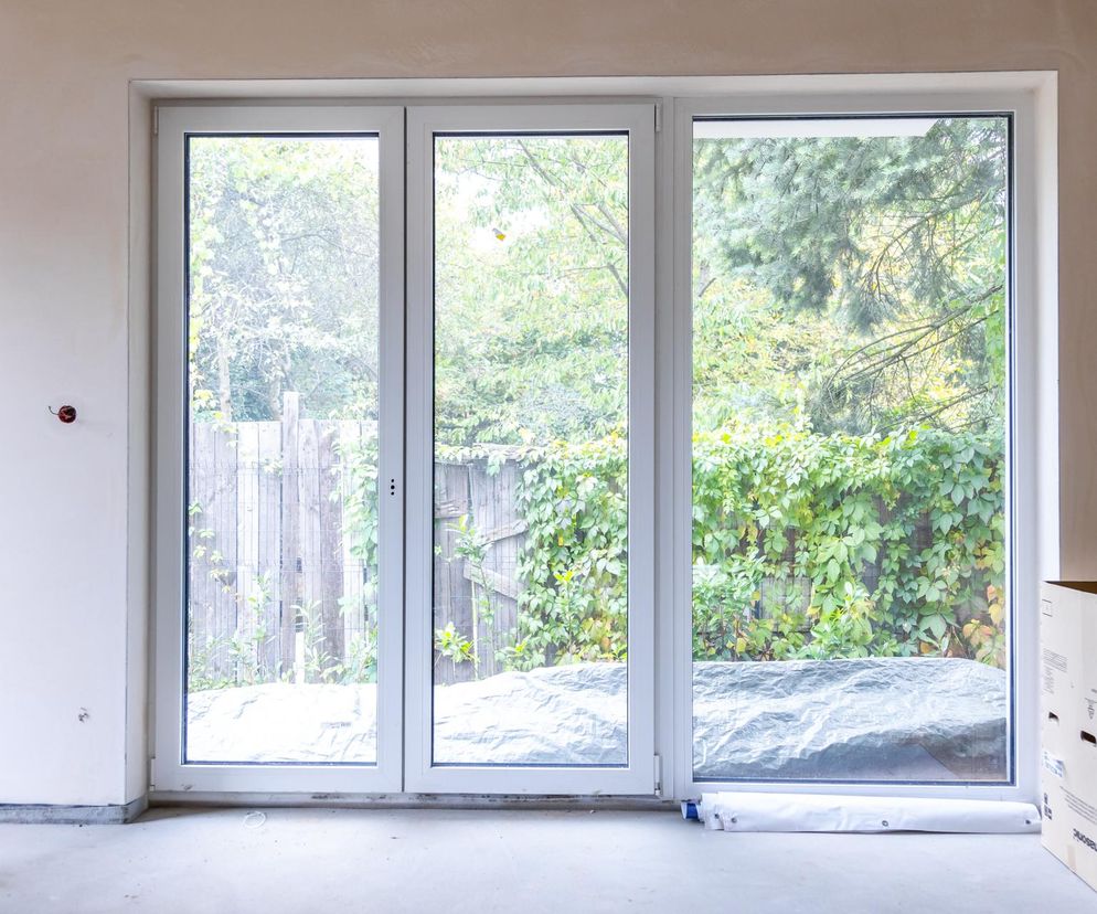

Okna montuje się do warstwy konstrukcyjnej ocynkowanymi kotwami lub dyblami zamocowanymi do ościeżnicy w rozstawie około 70 cm. Mocowania powinny się znaleźć jak najbliżej węzłów konstrukcyjnych w oknie. Jednakże ich odległość od naroży okna oraz od słupków i zawiasów nie może być mniejsza niż 15 cm. Dyble są to łączniki, które przechodzą przez całą szerokość ościeżnicy bezpośrednio do muru. Ich wierzch jest widoczny po otwarciu okna. Kotwy to grube, sztywne płaskowniki ze stali mocowane dwoma kołkami do muru oraz dwoma wkrętami do ościeżnicy. Niedopuszczalne, choć niestety ciągle spotykane, jest montowanie okien wyłącznie na pianę montażową.

Montaż drzwi balkonowych
Autor: Archiwum serwisu Odległość punktów mocowania od narożnika okna lub drzwi balkonowych nie powinna być mniejsza niż 15 cm
