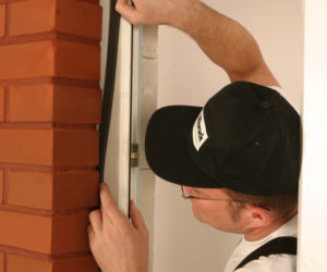

Poziomowanie ościeżnicy
Ościeżnicę ustawia się na plastikowych klinach. Kliny posłużą też do właściwego usytuowania okna w otworze

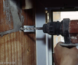

Montaż ościeżnicy na dyble
Gdy ościeżnicę łączy się ze ścianą dyblami, przewierca się przez nią otwowry, sięgające głęboko w mur. Następnie w otworach umieszcza się dyble i dokręca
Autor: Mariusz Bykowski

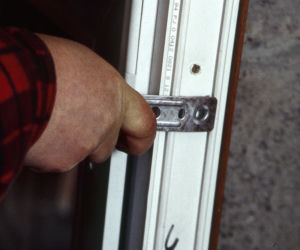

Montaż ościeżnicy przy użyciu kotew
Jeżeli okno ma być mocowane na kotwy, przykręca się je do ramy przed jej osadzeniem w otworze. Liczba i rozmieszczenie łączników powinny być zgodne z wytycznymi w instrukcji

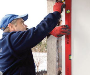

Przykręcanie kotew do muru
Przykręcone wcześniej do ościeżnicy łączniki mocuje się wkrętami odpowiednimi do rodzaju podłoża – zgodnie z zaleceniem producenta wkrętów

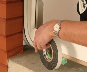

Wklejanie taśmy rozprężnej
Styk okna z węgarkiem wypełnia się rozprężną taśmą uszczelniającą

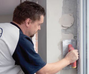

Obróbka szpalet
Obróbka szpalet
Ostatnim etapem prac jest obróbka szpalet. Wszystkie powierzchnie ościeży wyrównuje się masą szpachlową, a styki z ościeżnicą wykańcza silikonem lub akrylem. Z zewnątrz ubytki należy uzupełnić zaprawą mrozoodporną

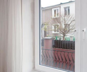

Zakończenie montażu okna
Po zakończeniu montażu okucia powinny być ostatecznie wyregulowane i przesmarowane, a okno wyczyszczone
