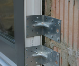

Montaż ościeżnicy przy użyciu kotew
Jeżeli okno ma być mocowane na kotwy, przykręca się je do ramy przed jej osadzeniem w otworze. Liczba i rozmieszczenie łączników powinny być zgodne z wytycznymi w instrukcji
Autor: Mariusz Bykowski
Przykręcanie kotew do muru
Przykręcone wcześniej do ościeżnicy łączniki mocuje się wkrętami odpowiednimi do rodzaju podłoża – zgodnie z zaleceniem producenta wkrętów
