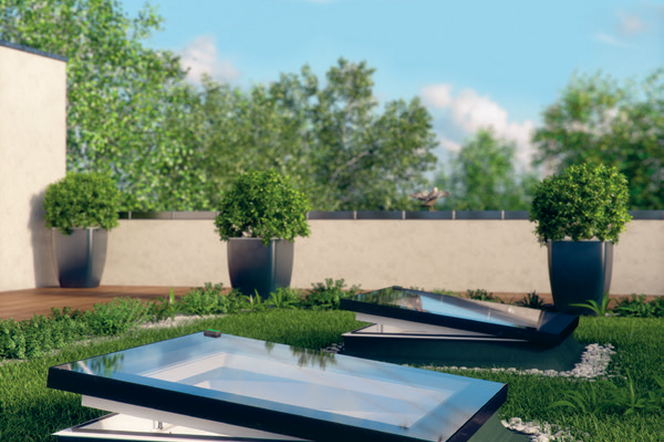

Fakro - okno do dachów płaskich
Autor: Archiwum serwisu Okno Fakro typu F do dachów płaskich dzięki bardzo dobrym parametrom termoizolacyjnym może być wykorzystane w budynkach energooszczędnych i pasywnych
Świetlik dachowy do dachu płaskiego
Światło może docierać także przez dach płaski. W tym celu należy w nim zainstalować okno specjalnie przystosowane do stropodachów niewentylowanych. Zbudowane jest z PCW. Jego skrzydło otwiera się jak klapa, ale może też być zablokowane w pozycji częściowego uchyłu. Do poruszania skrzydłem służy korbka. Droższe modele mają napęd elektryczny obsługiwany pilotem. Okna takie wyposaża się w typowe pakiety szybowe, a oprócz tego niektóre mają jeszcze kopułę z przeźroczystego akrylu lub poliwęglanu. Współczynnik Uw takich okien jest bardzo korzystny. Wynosi nawet 0,88-0,72 W/(m2.K). Wadą takich okien jest to, że trudno je zamontować w już istniejącym dachu, podczas remontu.

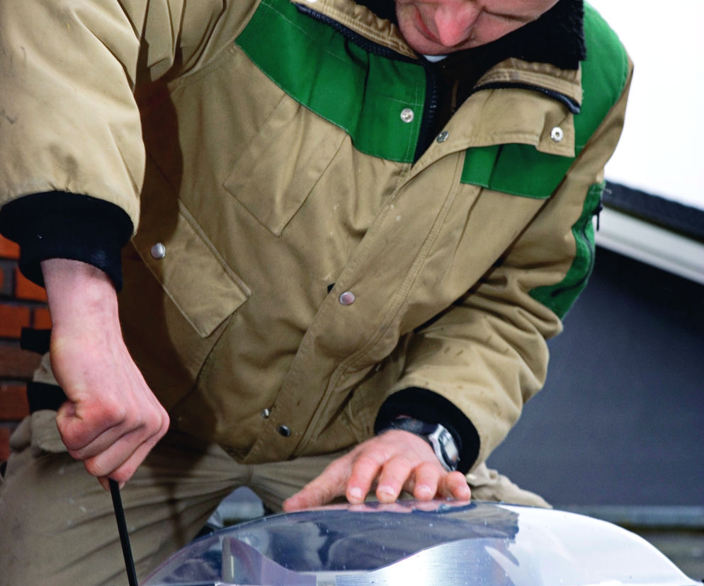

Montaż świetlika dachowego
Mocuje się je w otworze, który jest później ocieplany i wykańczany od wewnątrz tynkiem lub elastycznymi płytami (sklejka, płyta g-k do gięcia na sucho). Nadają się do dachów o kącie nachylenia od od 0o do 20o. Kołnierz świetlika do dachu płaskiego jest wysoki, żeby łatwo można go było połączyć z hydroizolacją. Istotną czynnością jest uszczelnienie przejścia świetlika przez strop. Papę wyprowadza się na jego kołnierz i łączy z nim metodą zgrzewania. Większość okien do dachów płaskich wyposaża się od razu w automatykę sterującą, żeby w celu ich otworzenia nie trzeba było korzystać z drabiny.
Autor: Archiwum serwisu Świetlik mocuje się wkrętami do dachu, a następnie wyprowadza na niego papę i łączy metodą zgrzewania
