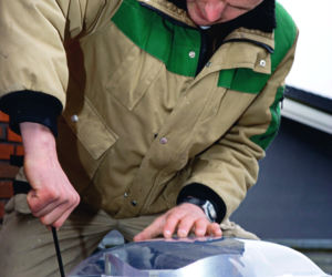

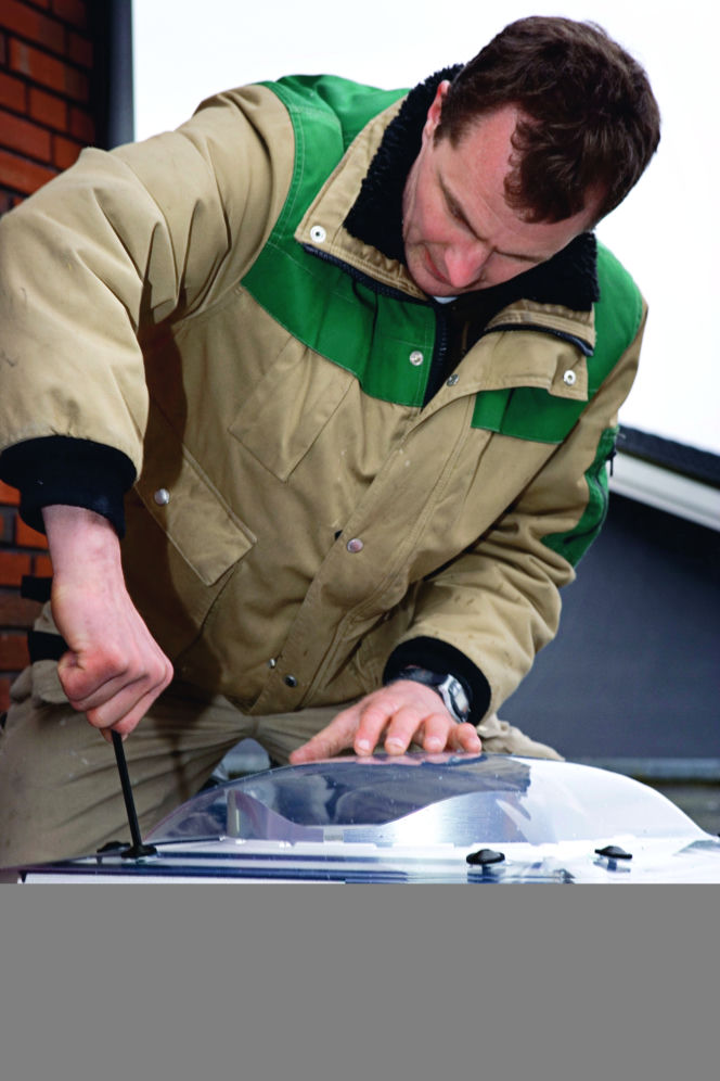

Akrylowa kopuła zabezpiecza szybę świetlika przed uszkodzeniem

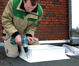

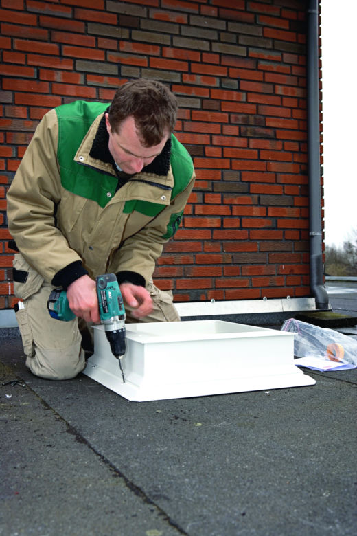

Świetlik mocuje się wkrętami do dachu, a następnie wyprowadza na niego papę i łączy metodą zgrzewania

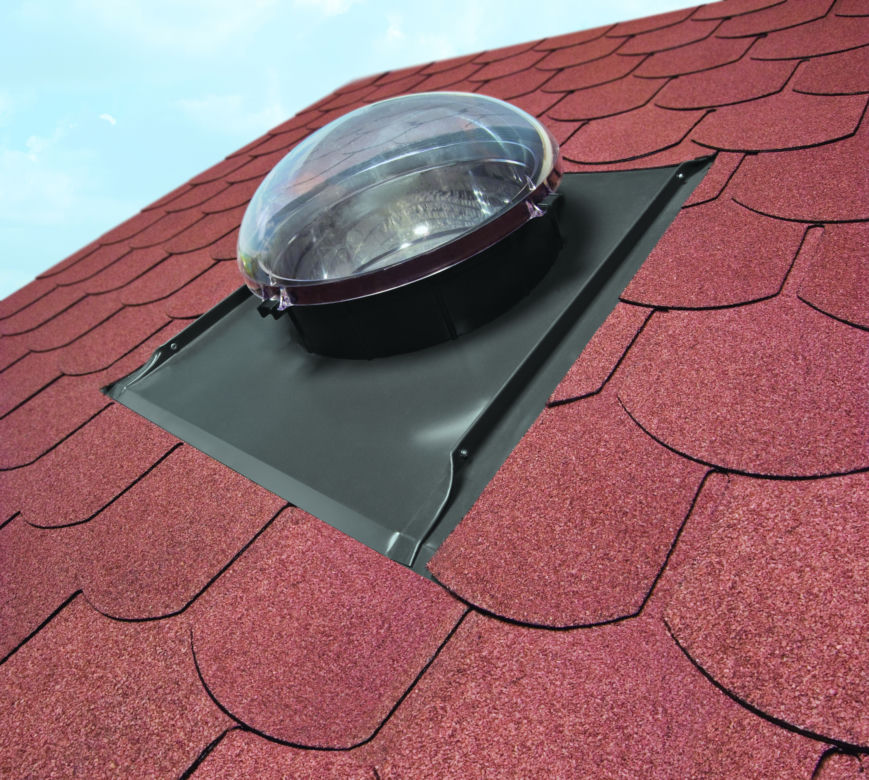

Świelik tunelowy
Świelik tunelowy

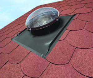

Przy montażu świetlika tunelowego w dachu skośnym niezwykle ważne jest właściwe połączenie go z pokryciem dachowym, aby w miejscu tym nie dochodziło do żadnych przecieków

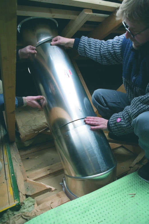

Montaż świetlika tunelowego

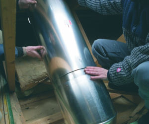

Rura świetlika powinna zostać dokładnie otulona wełną mineralną, aby nie pogarszać izolacyjności cieplnej połaci dachu
