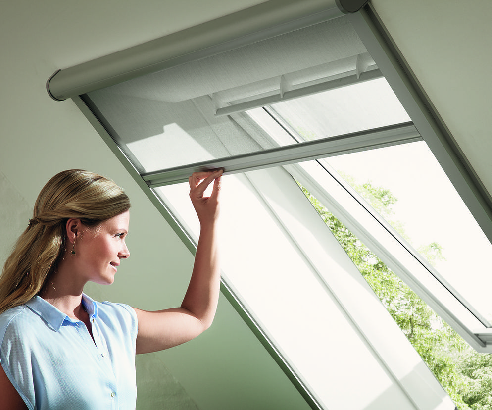

Moskitiera w oknie połaciowym
Autor: VELUX/ Materiały prasowe Okna dachowe osłania się moskitierą montowaną na ścianie wokół otworu
Moskitiera do okna dachowego
Okna dachowe otwierają się najczęściej przez obrót skrzydła wokół osi i z jednej strony fragment skrzydła jest skierowany do wnętrza, z drugiej – na zewnątrz. Dlatego moskitierę montuje się nie na oknie dachowym, ale na ścianie wokół niego. To pozwala zasłonić otwór przed owadami, nawet gdy okno jest częściowo otwarte. Do okien uchylno-obrotowych są też rolety montowane na ościeżnicy okna. Na oknach dachowych stosuje się moskitiery rolowane. Ich szerokość i długość dobiera się do wymiarów wnęki okiennej. Materiał prowadzi się po prowadnicach bocznych i zwija do kasety na górze okna. Moskitierę obsługuje się ręcznie. Do okien dachowych wyżej położonych można dokupić drążek teleskopowy.

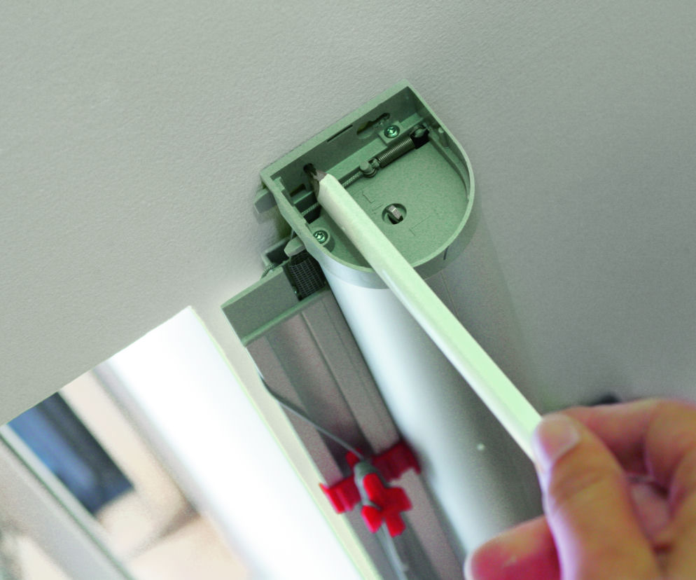

Montaż moskitiery do okna dachowego: instrukcja krok po kroku
W galerii zdjęć prezentujemy krok po kroku jak zamontować moskitierę do okna dachowego.
