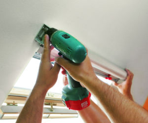

Wykonywanie otworów
Nawierć otwory, wbij w nie kołki i przykręć śrubami kasetę. Sprawdź poziomnicą jej położenie i w razie potrzeby skoryguj je

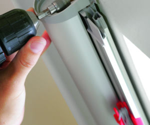

Stabilizowanie kasety
Wkręć dolne wkręty stabilizujące kasetę w ustalonym położeniu

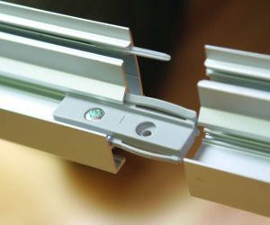

Montaż prowadnicy
Teraz przychodzi czas na zamocowanie prowadnic bocznych. W ich elementy włóż łączniki i skręć je śrubkami
Autor: Robert Szarapka

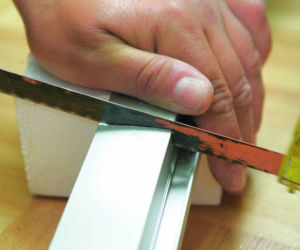

Docinanie prowadnic
Zmierz długość bocznej krawędzi wnęki i dodaj do niej 3 cm. Zaznacz ją na prowadnicach i dotnij je na wymiar

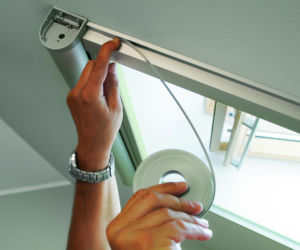

Naciąganie sznurków
Każdy ze sznurków włóż w otwory w dolnej części prowadnic bocznych, dociągnij do śrub z podkładkami i zawiń je pod nimi. Sznurki naciągnij, sprawdzając po przekątnej, tak aby ustawić kulki na sprężynie w odpowiedniej pozycji. Jeżeli przekątna ma do 180 cm długości, sprężynę naciągaj do 1, jeśli więcej – do 2. Sznurki mocuje się dolnymi śrubami w profilach bocznych i odcina zbędne fragmenty
