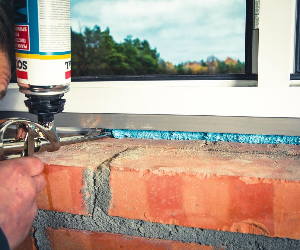

Uszczelnienie okna za pomocą pianki poliuretanowej
Najczęściej używa się do tego pianki poliuretanowej. Jest niedroga, łatwa w aplikacji i obróbce, elastyczna i dobrze dopasowuje się do otworu. Pianka jest też dość trwała i odporna na czynniki atmosferyczne, nie szkodzi jej nawet krótkotrwały kontakt z wilgotnym powietrzem. Z tego powodu wielu wykonawców uważa ją za materiał wystarczający do uszczelnienia styku okna z murem i kończy montaż na tym etapie. Tymczasem pianka używana do uszczelnień nie jest wodoszczelna. Po umieszczeniu jej na styku okna z murem cały czas jest narażona na kontakt z wilgocią, która wnika w nią zarówno od zewnątrz, z wody opadowej spływającej po ramie okiennej, jak i od środka, jako para wodna z pomieszczeń. W zimie zgromadzona w piance wilgoć zamarza i niszczy jej strukturę. Pianka z czasem ulega przez to degradacji, traci izolacyjność, staje się coraz brudniejsza i rozwija się na niej pleśń.

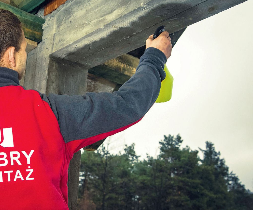

Zewnętrzna taśma dodatkowo chroni styk okna z murem przed przewiewaniem. Warunkiem prawidłowego działania taśm jest ich dokładne przyleganie zarówno do ramy okiennej, jak i do powierzchni ościeży. Podłoże powinno być gładkie, bo choć taśmy są elastyczne, to trudno szczelnie okleić nimi rowki, ubytki czy grudki zastygniętej zaprawy murarskiej. W nieszczelności może się później dostawać woda. Dlatego przed montażem okien powierzchnię ościeży należy zagruntować.

Przestrzeń wokół okien można uszczelniać tylko pianką niskorozprężną, która nie grozi uszkodzeniem ramy. Pianki mogą być zapakowane w puszki z wężykiem albo przeznaczone do aplikacji pistoletem. Różnią się między sobą parametrami. Wszystkie mają bardzo dobrą izolacyjność – standardowo ich współczynnik przewodzenia ciepła λ wynosi około 0,035 W/(m⋅K). Niektóre zapewniają podwyższoną izolacyjność akustyczną – 60 dB. Inne cechują się szybkim czasem utwardzania, nawet 15 minut od nałożenia. Są też piany trudno zapalne do ognioodpornych uszczelnień. Do montażu późną jesienią, a nawet zimą, nadają się tak zwane piany zimowe, które można aplikować w temperaturze -20ºC, a nie jak tradycyjne +5ºC. Piany wymagają wilgotnego podłoża, tylko wtedy poprawnie się rozprężą. Ościeża muszą też być czyste. Pianka wtryśnięta na zanieczyszczoną powierzchnię nie zespoli się z nią. Na styku powstanie szczelina, w którą będzie wnikała woda oraz dostawał się wiatr. Poza tym pozostawione na styku odłamki elementów murowych, resztki zaprawy czy wióry drewna chłoną wilgoć i zanieczyszczenia, co może doprowadzić do rozwoju pleśni.
