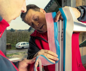

Montaz okna na pianę
2. Ramę okna okleja się taśmami izolacyjnymi – paroszczelną po wewnętrznej stronie ościeżnicy i paroprzepuszczalną po zewnętrznej. Taśmy mają specjalnie w tym celu przygotowany samoprzylepny pasek
Autor: POiD/ Materiały prasowe

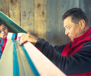

Montaż okna na pianę
3. Naklejono taśmy na górę i boki okna. Dół zostanie zabezpieczony później, po zamontowaniu okna w otworze. Taśmę docięto tak, aby była o 20 cm dłuższa niż łączna długość wszystkich oklejanych boków

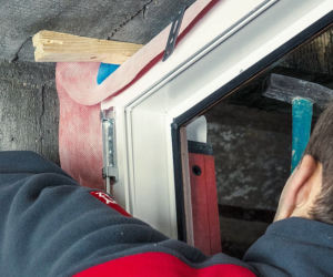

6. Aby stabilnie podeprzeć ramę, między nią a ościeżem umieszczono klocki podporowe. Są to elementy mocowane na stałe, nie usuwa się ich po zakończeniu montażu
7. Do wypoziomowania i wypionowania okna służą kliny dystansowe, które po zakończeniu montażu będą wyjęte

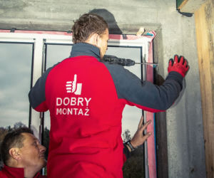

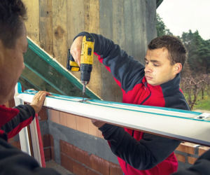

8. Po ustabilizowaniu okna w odpowiednim położeniu mocowano je do muru mechanicznie. Kotwy przykręcano do ościeży wkrętami do żelbetu. Pył i zanieczyszczenia powstałe podczas wiercenia trzeba było usunąć z powierzchni ościeży

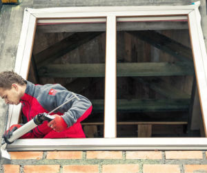

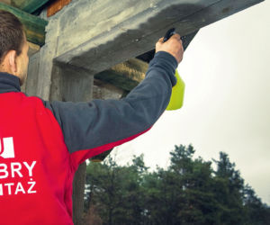

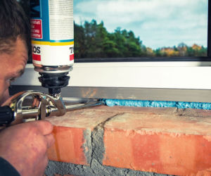

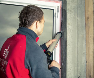

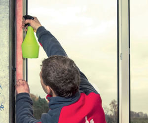

10. W szczelinę między ramą a murem wtryskiwano piankę poliuretanową. Musiała szczelnie wypełnić dostępną przestrzeń, ale nie mogło jej być zbyt dużo. Wydostając się spod ramy, mogłaby ją zabrudzić. Aby mieć pewność, że pianka właściwie się rozpręży i nie będzie się odspajała od podłoża, ościeża zwilżano wodą

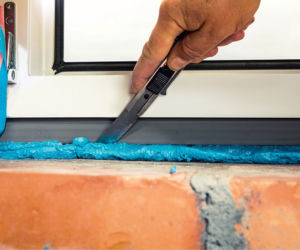

11. Po utwardzeniu pianki – po kilku godzinach – jej nadmiar odcięto

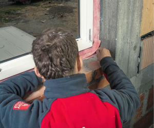

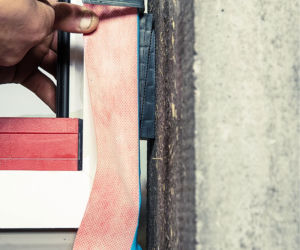

12. Taśmy dokładnie doklejano do ościeża klejem hybrydowym, zwracając szczególną uwagę na narożniki i na ewentualne nierówności. Najpierw mocowano tę po zewnętrznej stronie okna

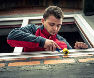

13. Aby taśma dobrze przylegała do podłoża, mocno dociskano ją wałkiem
14. Od wewnątrz taśmę przyklejano w taki sposób, aby zachodziła przynajmniej 1 cm na ościeże. Bardzo dokładnie wyprofilowano narożniki. Dodatkowymi pasami taśmy zaklejono też wszystkie kotwy

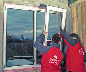

16. Ostatecznym etapem montażu jest zamocowanie skrzydeł i sprawdzenie, czy prawidłowo się otwierają i zamykają, oraz ewentualna regulacja okuć

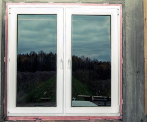

17. Gotowe okno. Aby taśmy jak najdłużej zachowały swoje właściwości, w ciągu trzech miesięcy powinno się je osłonić – zaciągnąć tynkiem, pomalować lub osłonić parapetem
