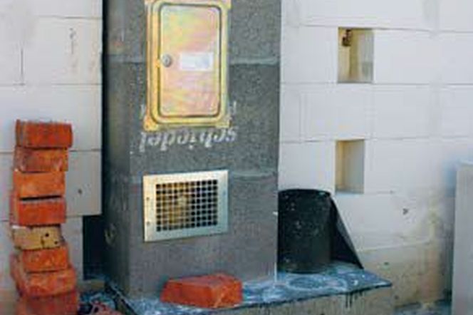

Komin z pustaków
Autor: Andrzej Szandomirski Kominy z pustaków powinny być oddylatowane od ścian i odizolowane papą od podłoża

Jak oodylatować komin od ścian i stropów?
Obudowa z pustaków lub cegieł musi być oddylatowana od podłoża papą. Oddzielić od ścian trzeba też kominy z pustaków. Dylatacja musi się ponadto znaleźć między obudowami kominów przechodzących przed otwory w stropach. Dylatację taką – szerokości 2-5 cm – wypełnia się wełną mineralną lub styropianem. Kominy spalinowe lub dymowe powinny być oddylatowane od elementów drewnianych. Szczelina powinna wtedy wynieść minimum 10 cm i trzeba ją wypełnić wełną mineralną.
