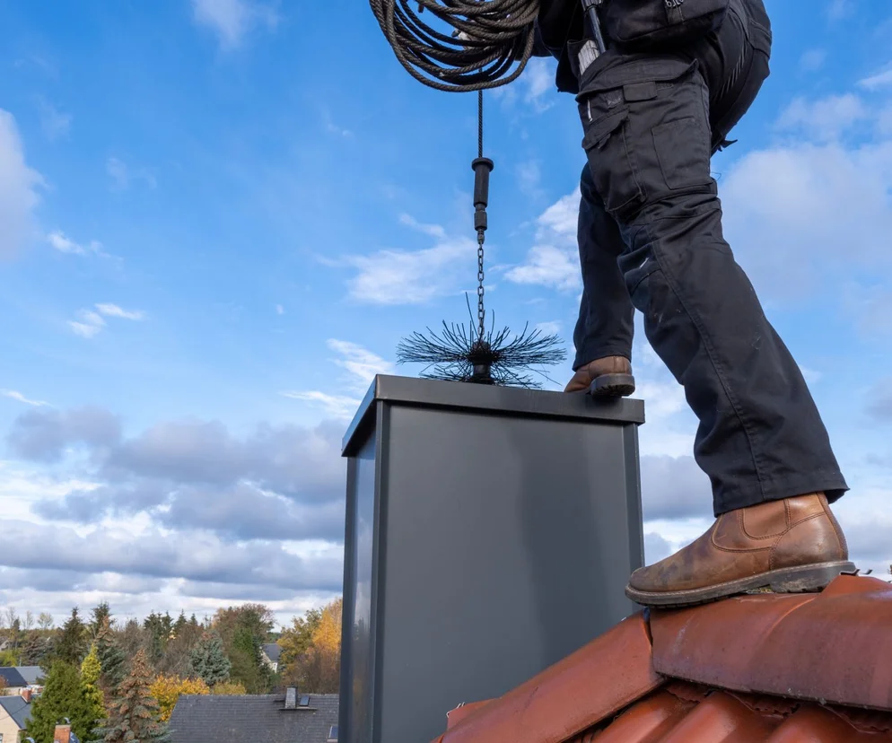

Usługi kominiarskie
Autor: Gettyimages/ Archiwum prywatne Regularne kontrole kominiarskie wykonywane przez profesjonalistów są główną zasadą bezpieczeństwa. Zapobiegają zaczadzeniom i pożarom, a ponadto są jednym z podstawowych warunków ubezpieczenia domu
Oprócz czyszczenia kominów, do obowiązków kominiarza należy m.in. kontrola kominiarska, która ma miejsce na początku sezonu grzewczego i jest obowiązkowa dla każdego właściciela domu. Kontrola kominiarska ma szczególne znaczenie, ponieważ niesprawny system odprowadzania dymu z pieca, czy kominka stanowi poważne zagrożenie dla zdrowia, a nawet i życia domowników. Najwięcej wypadków związanych z zatruciem trującymi substancjami (najczęściej jest to dwutlenek węgla) dochodzi zimą. Profesjonalny kominiarz powinien przeprowadzić dokładny przegląd całego systemu kominowego.
Intensywnie eksploatowane kominy powinny być regularnie czyszczone. W niektórych domach przewody kominowe należy czyścić nawet 4 razy w ciągu roku. Jest to konieczne, ponieważ na ściankach komina gromadzi się sadza, która utrudnia wydostawanie się dymu na zewnątrz.
W skład usług kominiarskich wchodzi także naprawa i budowa kominów, ponieważ zdarza się, że niektóre kominy są bardzo stare lub zostały uszkodzone wskutek wichury. Co ciekawe, kominiarza można także wezwać w przypadku zwisających sopli z dachu lub zalegającej dużej warstwy śniegu. Warto o tym pamiętać, ponieważ to wbrew pozorom spore zagrożenie dla domowników. Ponadto usługi kominiarskie obejmują także remont przewodów wentylacyjnych w domu oraz udrażnianie kominów.

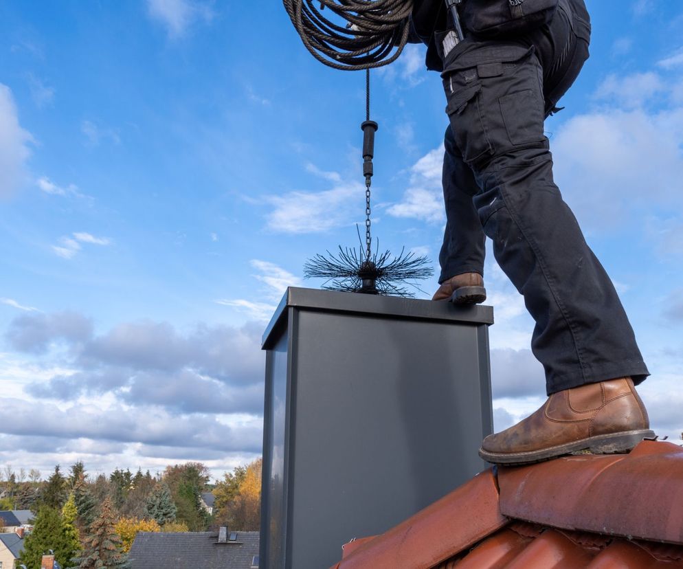

Przegląd kominiarski połączony z czyszczeniem przewodów rozpoczyna się od wykonania czynności na dachu, czyli czyszczenia przewodów i sprawdzenia za pomocą narzędzi kominiarskich ich drożności, przebiegu i szczelności. Służą do tego m.in. lusterko czy anemometr, który pozwala zmierzyć ciąg kominowy. Kominiarz może mieć także kamerę kominową, która pozwala na dokładną analizę drożności przewodów. W tym czasie dokonuje się również oceny stanu komina ponad dachem. Następnie bada się w pionie mieszkań prawidłowość funkcjonowania urządzeń podłączonych do przewodów kominowych.
Gdy kontrola wykazuje zanieczyszczenia, kominiarz przystępuje do działania, które ma na celu usunięcie ze ścianek komina sadzy oraz smoły. Służą do tego narzędzia, nazywane przepychaczami, wyciorami czy szczotkami. Z przewodów wentylacyjnych często usuwa się także pajęczyny oraz ptasie gniazda. Wszelkie zanieczyszczenia kieruje się w dół i usuwa z komina poprzez otwór rewizyjno-wyczystny.
