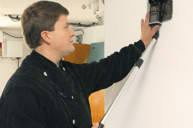

Autor: Mariusz Bykowski Przed umieszczeniem w wolnym przewodzie kominowym stalowego wkładu trzeba go wyczyścić i sprawdzić, czy jest w nim odpowiedni ciąg
