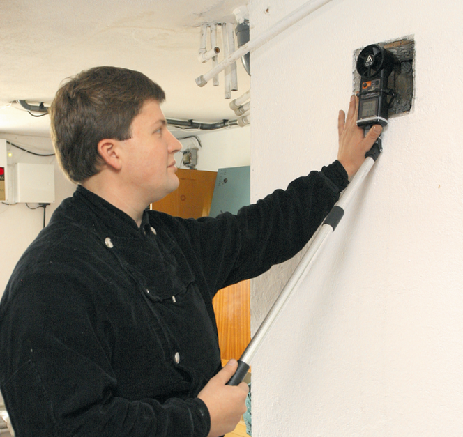

Przed umieszczeniem w wolnym przewodzie kominowym stalowego wkładu trzeba go wyczyścić i sprawdzić, czy jest w nim odpowiedni ciąg
Autor: Mariusz Bykowski

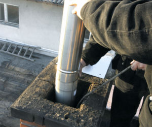

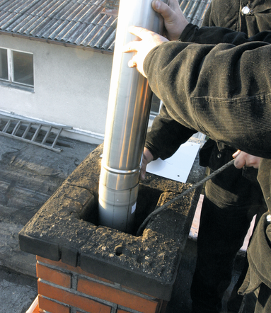

Rurę ze stali kwasoodpornej wsuwa się do komina od góry. Warunkami powodzenia takiej operacji są odpowiednio duży przekrój przewodu kominowego, jego prosty przebieg i w miarę gładkie ścianki wewnętrzne

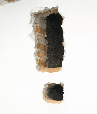

W ścianie kominowej (kilkanaście centymetrów pod sufitem), nad miejscem, w którym stanie kominek, należy wykuć otwór do przewodu kominowego

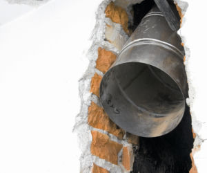

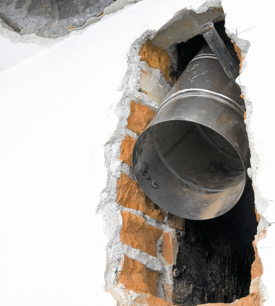

W otworze umieszcza się trójnik i łączy go ze stalowym wkładem
