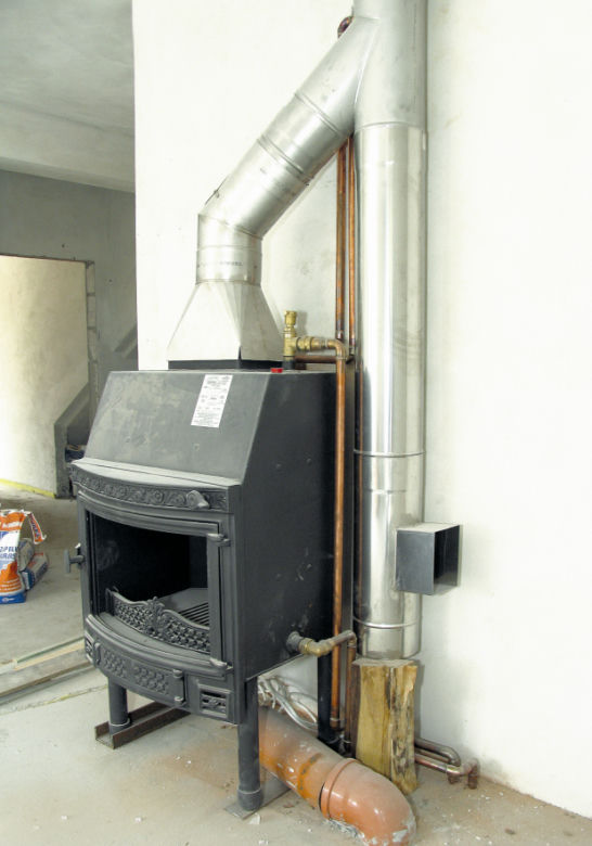

W razie braku wolnego przewodu kominowego można go dobudować wewnątrz. Komin ma wtedy korzystne warunki pracy – nie wychładza się. Układ pomieszczeń na górnej kondygnacji może jednak wykluczać takie rozwiązanie. Jest ono także trudne technicznie – wymaga przebicia się przez strop i wszystkie warstwy dachu
Autor: Wiktor Greg

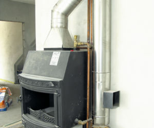

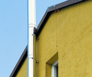

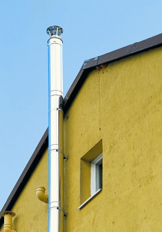

Stosunkowo łatwo jest poprowadzić lekki stalowy komin wzdłuż ściany zewnętrznej domu. Powinien być dwuścienny z warstwą ocieplenia zapobiegającą zbyt szybkiemu schładzaniu dymu (jest ono odpowiedzialne za zaburzania ciągu kominowego)
Autor: Piotr Mastalerz
