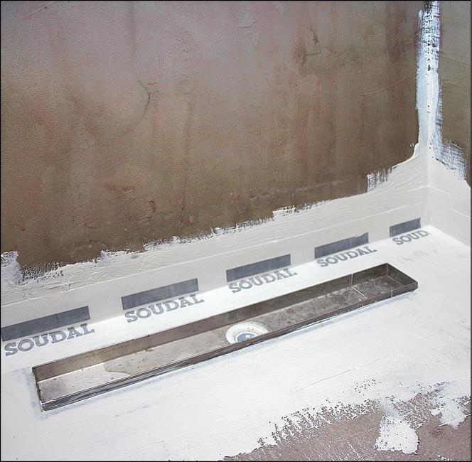

Niestety ta metoda ma także wady – uzyskana warstwa uszczelnienia jest cienka (0,5-1 mm), przez co jest narażona na uszkodzenia mechaniczne przed montażem płytek i w jego trakcie. Produkt wymaga również bardzo suchego podłoża, szczególnie w przypadku podłoży anhydrytowych i gipsowych, gdyż utworzona przez płynną folię powłoka ma ograniczoną paroprzepuszczalność.
Aby uzyskać szczelną powłokę hydroizolacyjną w newralgicznych miejscach, dyspersje żywic syntetycznych stosuje się razem z dodatkowymi elementami systemu. Wśród nich są taśmy, mankiety oraz prefabrykowane narożniki do uszczelniania połączeń ściana–ściana, ściana–podłoga oraz do elementów przejściowych i odpływów podłogowych. Te taśmy, kołnierze, opaski trzeba zamontować na podłożu przed przystąpieniem do wykonania hydroizolacji na całej przeznaczonej do tego powierzchni.

Autor: SOUDAL/ Materiały prasowe Taśmą izoluje się styki podłogi ze ścianami, a także połączenie podłogi z wpustem odbierającym wodę z natrysku
