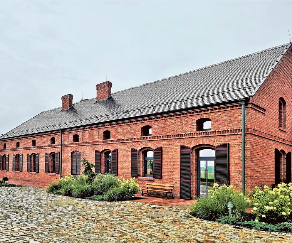

Ile kosztuje dom murowany w 2025 roku?
Za materiał na 1 m2 ściany jednowarstwowej z betonu komórkowego grubości 48 cm zapłacisz około 280 zł. Za tę samą powierzchnię ściany z pustaków ceramicznych grubości 50 cm, wypełnionych styropianem i murowanych na pianę, przyjdzie zapłacić prawie 600 zł (ale w cenę wliczona jest zaprawa i transport).
Do budowy muru nośnego ściany dwuwarstwowej można użyć najtańszych bloczków lub pustaków i wymurować je, używając zwykłej, a więc ekonomicznej zaprawy, a wzmocnienia wykonać z betonu i prętów zbrojeniowych. 1 m2 muru z ceramiki lub betonu komórkowego to koszt około 100-180 zł. Do tego, oprócz kosztu robocizny, należy jednak doliczyć minimum 150 zł/m2 za ocieplenie i wykończenie (40-55 zł materiał ociepleniowy, około 30 zł chemia i 80-130 zł robocizna).
Kto decyduje się na ścianę trójwarstwową, nie będzie płacił za system ETICS, ale musi doliczyć koszt elewacji ceglanej, zaprawy do jej murowania, zaprawy do spoinowania i elementów łączących taki mur z murem nośnym. Trzeba więc przyjąć, że 1 m2 takiej dodatkowej ściany wyniesie aż 420-480 zł, z czego robocizna pochłonie około 110-140 zł/m2. Cena standardowego domu murowanego doprowadzonego do stanu surowego zamkniętego to około 3000 zł/m2 powierzchni użytkowej (nie wliczając fundamentu). 2000-2500 więcej dopłacisz do 1 m2, gdy zamówisz dom w stanie deweloperskim.

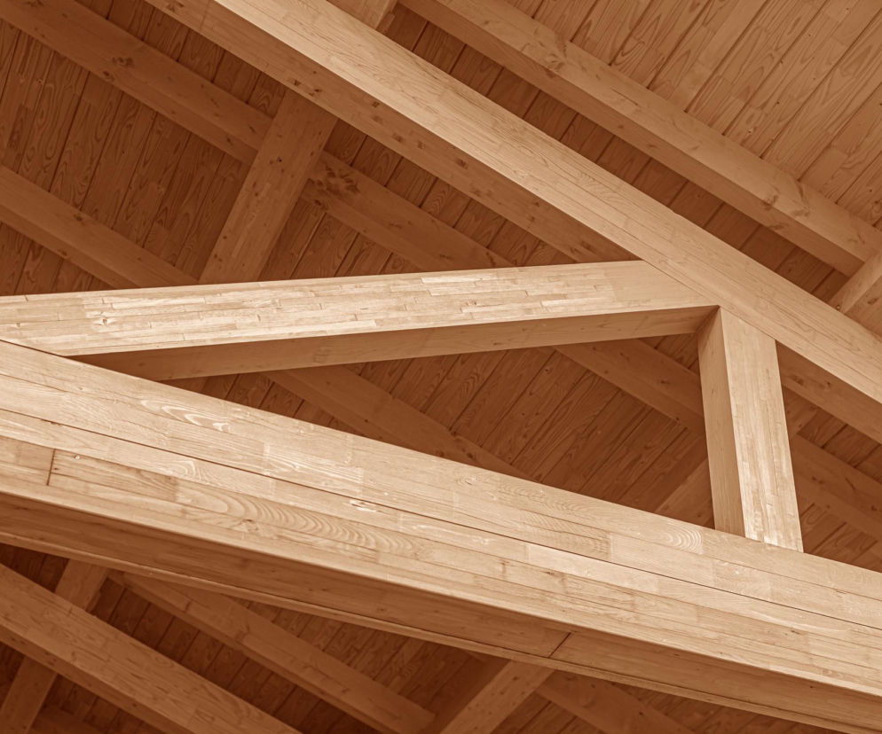

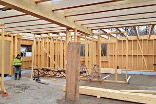

Czasy, kiedy drewno uznawano za materiał budowlany drugiej kategorii, co miało wyraz w jego cenie, minęły zapewne bezpowrotnie. Teraz to surowiec z wysokiej półki, więc siłą rzeczy budowane z niego obiekty tanie nie są. 1 m2 powierzchni użytkowej domu szkieletowego doprowadzonego do stanu surowego zamkniętego kosztuje obecnie około 3200-4500 zł (nie wliczając fundamentu – bo ten trzeba z reguły zamawiać oddzielnie).

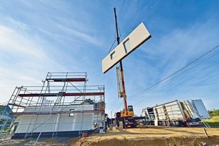

Dopłata za stan deweloperski będzie zbliżona jak w przypadku domu murowanego. Większym luksusem jest dom prefabrykowany. Tu koszt zaczyna się od 4000 zł/m2 za stan surowy zamknięty. W przypadku domów modułowych minimum cenowe to 4500-5000 zł/m2 dla takiego samego stanu.
