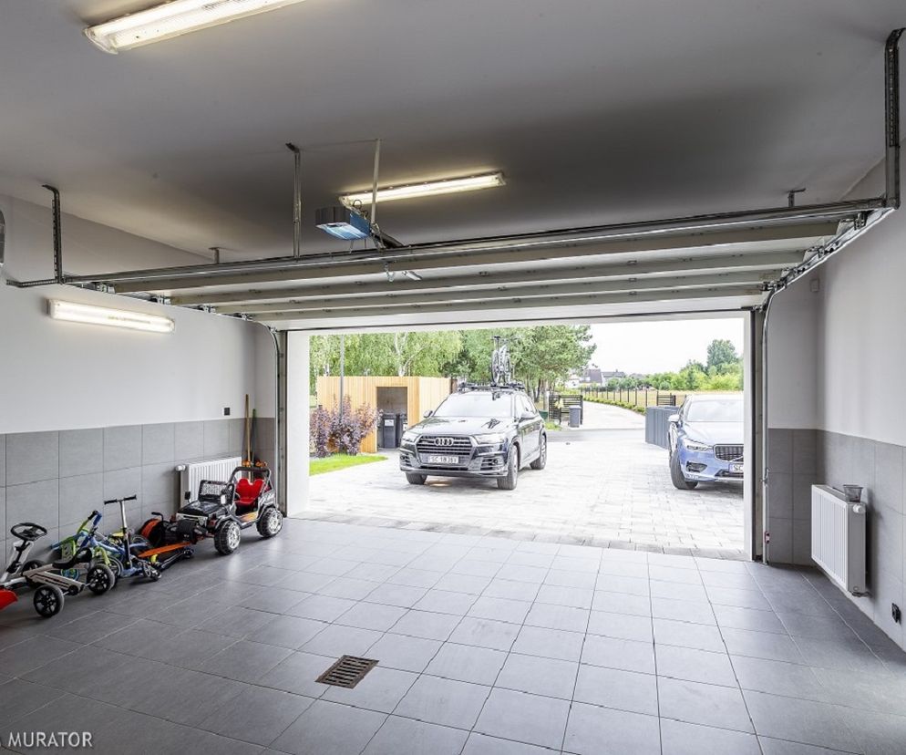

W garażu najczęściej brak dużych przeszkleń, które mogłyby zapewnić jego naturalne oświetlenie, dlatego bardzo ważne jest zapewnienie oświetlenia sztucznego. Jedna oprawa w centralnym punkcie garażu nie zapewni dobrego oświetlenia wprowadzonego tam samochodu, dlatego lepiej rozmieścić ich kilka tak, żeby oświetliły także wnętrze pojazdu, szczególnie bagażnik. A jeżeli zamierzamy zajmować się naprawą czy serwisowaniem samochodu, to na pewno przydadzą się nam oprawy rozmieszczone wzdłuż całego garażu – najlepiej liniowe.
Podczas wyboru miejsca ich mocowania trzeba brać pod uwagę sposób otwierania bramy garażowej, żeby uniknąć z nią kolizji lub zasłaniania przez nią źródła światła. Jeżeli jeszcze planujemy wykonanie pod sufitem  półki w poprzek garażu, to zamiast opraw sufitowych do oświetlenia głównego lepsze będą mocowane na ścianach.

To, ile ich potrzeba, zależy od tego, jakie działania zamierzamy prowadzić w garażu. Minimum to cztery gniazda 230 V rozmieszczone po obwodzie – dwa przy wjeździe i dwa na końcu, po obu stronach, żeby był do nich łatwy dostęp przy zaparkowanym w garażu samochodzie. Jeżeli garaż ma też pełnić funkcję przydomowego warsztatu, to tylko przy samym blacie roboczym powinny być co najmniej cztery gniazda do podłączenia elektronarzędzi czy ładowarek. Resztę gniazd warto umieścić blisko wjazdu, umożliwią wtedy łatwe podłączenie myjki ciśnieniowej, odkurzacza, elektrycznej kosiarki, kompresora i innych elektro[1]narzędzi, których używa się na zewnątrz.
Pamiętajmy, że zimą w garażu przyda się elektryczny grzejnik. A jeżeli chcemy korzystać z prądu bez otwierania garażu, zamocujmy też gniazdo na ścianie zewnętrznej. I nie zapomnijmy o doprowadzeniu zasilania do napędu bramy.
