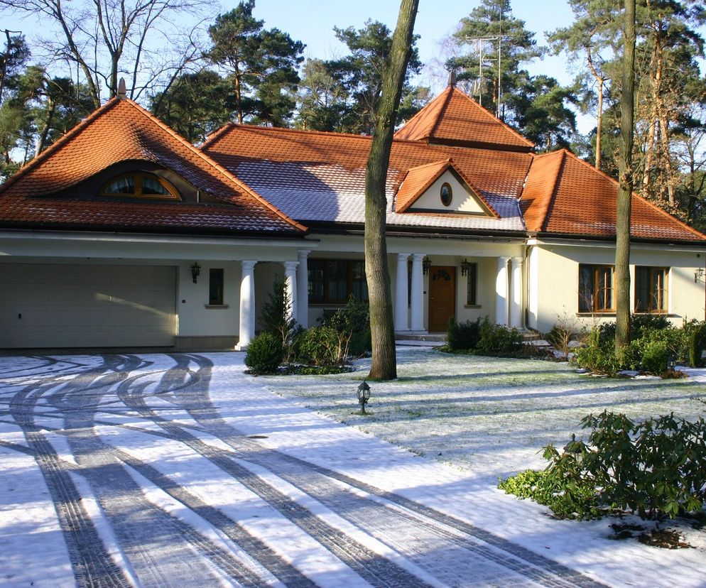

Podgrzewany podjazd
Autor: Eltom/ Materiały prasowe Na podjeździe przy domu jednorodzinnym najlepiej ułożyć maty grzewcze

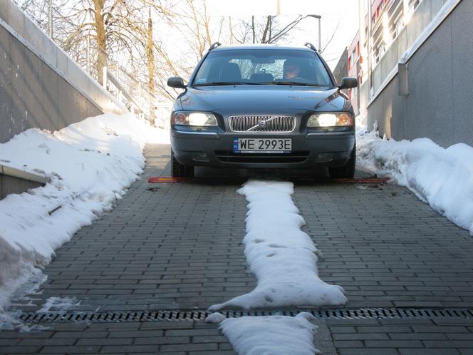

Podgrzewanie podjazdów, chodników i schodów betonowych lub pokrytych kostką brukową
W tym przypadku optymalne będzie zastosowanie mat grzewczych, które są przystosowane do takiego użycia. To kable grzejne przytwierdzone do siatki z tworzywa sztucznego w odpowiednich odstępach. Na rynku znajdziemy wiele propozycji mat o różnej długości, np. 5, 8, 10, 12, 15, 20 m i więcej. Ich szerokość to 50-100 cm. Łatwo je dopasować do konkretnego miejsca.
Jest to rozwiązanie najbardziej ekonomiczne, charakteryzujące się prostotą i krótkim czasem montażu. Standardowe maty grzewcze o mocy 300 W/m² i szerokości 60 cm dobrze się sprawdzają do odśnieżania chodników i pasów jezdnych. Mogą być rozwinięte bezpośrednio przed wylaniem betonu lub ułożeniem kostki brukowej.
