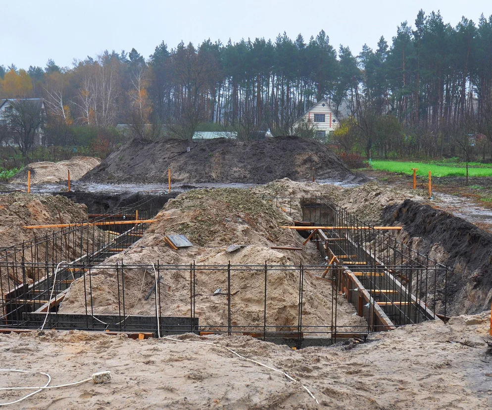

Choć wykonanie uziomu fundamentowego nie jest zawsze obowiązkowe, stanowi on istotny element systemu ochrony przeciwporażeniowej i odgromowej budynku. Prawidłowo zaprojektowany i wykonany uziom fundamentowy zapewnia trwałość, skuteczność i bezpieczeństwo instalacji elektrycznej. Wybór między uziomem fundamentowym a otokowym powinien być dokonany na podstawie analizy warunków technicznych i gruntowych, a ilość i przekrój bednarki dostosowane do specyfiki budynku.

Uziom fundamentowy to przewodzący element, najczęściej wykonany ze stali ocynkowanej lub nierdzewnej, umieszczany w dolnej części ław fundamentowych budynku przed ich zalaniem betonem. Może być wykonany z naturalnych elementów konstrukcyjnych, takich jak stalowe zbrojenie fundamentów (uziom naturalny), lub z dodatkowych przewodników, jak taśmy stalowe czy pręty (uziom sztuczny). Zadaniem uziomu jest zapewnienie skutecznego połączenia instalacji elektrycznej z gruntem, co umożliwia odprowadzenie prądów zwarciowych i piorunowych do ziemi.

Aby uziom fundamentowy spełniał swoją funkcję, musi być odpowiednio zaprojektowany i wykonany. Przewód uziemiający powinien być ułożony w taki sposób, aby był całkowicie otoczony betonem o grubości co najmniej 5 cm z każdej strony, co zapewnia ochronę przed korozją i trwałość połączenia . W przypadku stosowania bednarki, zaleca się układanie jej pionowo lub na górnej warstwie zbrojenia, aby uniknąć powstawania pustek powietrznych i zapewnić odpowiednie zalanie betonem.

Bednarka w budownictwie to stalowa taśma o przekroju spłaszczonego prostokąta, zwijana w kręgi, używana głównie w instalacjach elektrycznych. Jest elementem uziemienia, przewodów wyrównawczych, ochronnych i w systemach odgromowych.  Ilość potrzebnej bednarki zależy od obwodu fundamentu budynku. Dla standardowego domu jednorodzinnego zazwyczaj potrzebne jest od 60 do 90 metrów bednarki. Ważne jest, aby bednarka była odpowiednio połączona ze zbrojeniem w odstępach co 2 metry, co zapewnia ciągłość elektryczną i skuteczność uziomu. Dla domu jednorodzinnego wystarczają zwykle 2-3 krążki bednarki, co daje 30-90 metrów, ale to zależy od konkretnych wymiarów domu.
