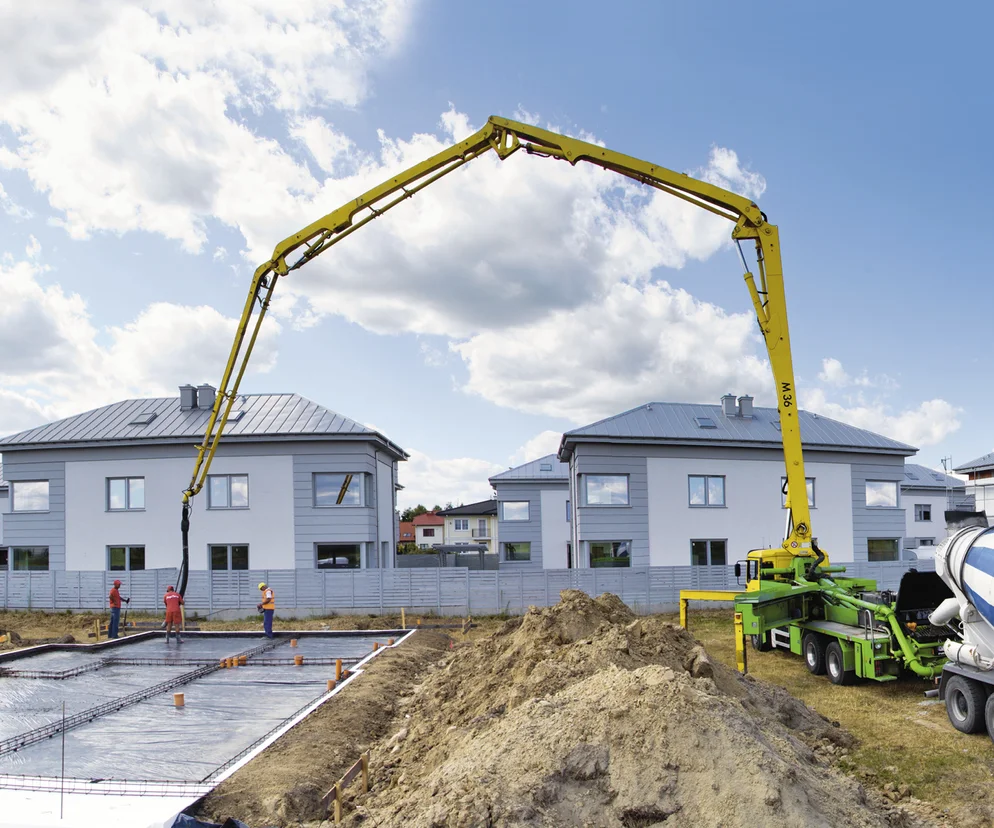

Beton z dostawą na budowę
Autor: Kalbar Przed wezwaniem betonowozu przygotuj deskowanie wszystkich betonowych elementów, aby zużyć całą dostarczoną mieszankę.
