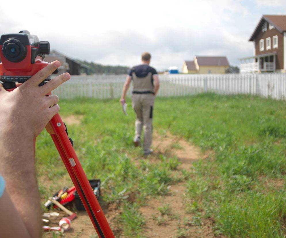

Wytyczanie fundamentów to pierwszy i jeden z najważniejszych etapów budowy domu. Od precyzji tego procesu zależy stabilność i trwałość całej konstrukcji. Choć bywa pomijany lub traktowany po macoszemu, poprawne tyczenie budynku to inwestycja w przyszłość. Dowiedz się, dlaczego warto zlecić te prace specjaliście i poznaj najskuteczniejsze metody wytyczania fundamentów, które zapewnią solidne podstawy Twojego wymarzonego domu. Polecamy dwie metody wytyczania fundamentów: metodę kołkową i ław drutowych. Dają one trwalsze efekty niż sypanie wapnem czy kopanie rowków, a wytyczenia nie ulegają zbyt łatwo zniszczeniu.
Wytyczanie fundamentów domu
Jeśli wytyczeniem fundamentów będzie zajmował się geodeta, to na początku trzeba ustalić zakres prac: liczbę potrzebnych punktów – w porozumieniu z kierownikiem budowy oraz inwestorem, termin wykonania usługi oraz jej cenę.
Zadaniem geodety jest między innymi wytyczenie dwóch punktów zwanych reperami (stałe punkty, do których w każdej chwili będzie można się domierzyć, wyznaczając poziom posadowienia).
Me­tody wytyczania fundamentów
Najpopularniejsze są dwie metody wytyczania budynku: metoda kołkowa i ław drutowych. Dają one trwalsze efekty niż sypanie wapnem czy kopanie rowków, a wytyczenia nie ulegają zbyt łatwo zniszczeniu na przykład pod wpływem opadów czy silniejszego wiatru. Wybór metody nie zależy od tego, czy wykop będzie zrobiony koparką, czy ręcznie łopatą – należy jedynie uważać, aby nie trącać kołków lub ław i nie zamieniać ich położenia.
Zawsze wyznacza się punkty charakterystyczne – osie lub narożniki zewnętrzne budynku (o tym decyduje kierownik budowy). Liczba punktów zależy od skomplikowania kształtu fundamentów, jednak nie powinno być ich mniej niż cztery w narożnikach budynku.
Przy domu o bardziej skomplikowanym planie często jest to sześć-dziesięć punktów lub osi. Liczba potrzebnych punktów zależy też od umiejętności kierownika budowy. Mając cztery-sześć punktów lub osi, powinien dokładnie wyznaczyć położenie wszystkich fundamentów. Kierownik musi konsultować zakres prac geodety z inwestorem, bo to on będzie za nie płacił.
