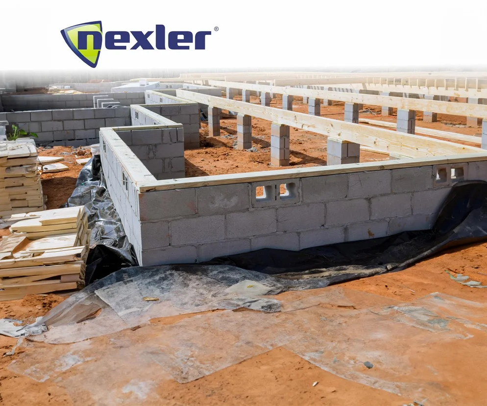

Dlaczego hydroizolacja fundamentów jest kluczowa?
Przedostająca się do fundamentów wilgoć, może prowadzić do powstawania pęknięć, zawilgoceń, rozwoju grzybów i pleśni, a nawet do uszkodzeń konstrukcji budynku. Skuteczna hydroizolacja fundamentów to inwestycja, która minimalizuje ryzyko tych problemów i gwarantuje trwałość przez lata.

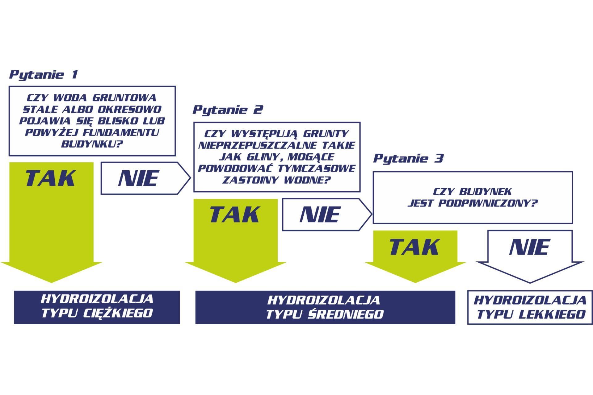

1. Zacznij od badań gruntu
Każda działka ma indywidualne warunki wodno-gruntowe. Zanim wybierzesz materiały do izolacji, zleć badania geotechniczne. Dzięki nim dowiesz się:
  • jaki poziom wód gruntowych występuje na Twojej działce,
  • czy grunt jest przepuszczalny (np. piasek, żwir), czy raczej zatrzymuje wodę (gliny, iły),
  • czy teren narażony na okresowe podtopienia.
Te informacje pomogą dobrać skuteczny rodzaj izolacji:
  • hydroizolacja lekka (przeciwwilgociowa) stosowana tam, gdzie poziom wód gruntowych jest niski, a grunt dobrze przepuszcza wodę. Chroni przed kapilarnym podciąganiem wilgoci i sprawdza się jedynie w przypadku domów niepodpiwniczonych w miejscach, gdzie woda szybko wsiąka w podłoże i nie zalega przy fundamentach.
  • hydroizolacja średnia (przeciwwodna, woda niewywierająca ciśnienia) zalecana zwłaszcza na gruntach nieprzepuszczalnych oraz w przypadku okresowego pojawiania się wilgoci, np. po intensywnych opadach.
  • hydroizolacja ciężka (przeciwwodna, woda wywierająca ciśnienie), to wybór konieczny w miejscach, gdzie fundamenty są narażone na działanie wody pod ciśnieniem, gdy woda gruntowa pojawia się (stale albo okresowo) blisko lub powyżej fundamentu budynku.

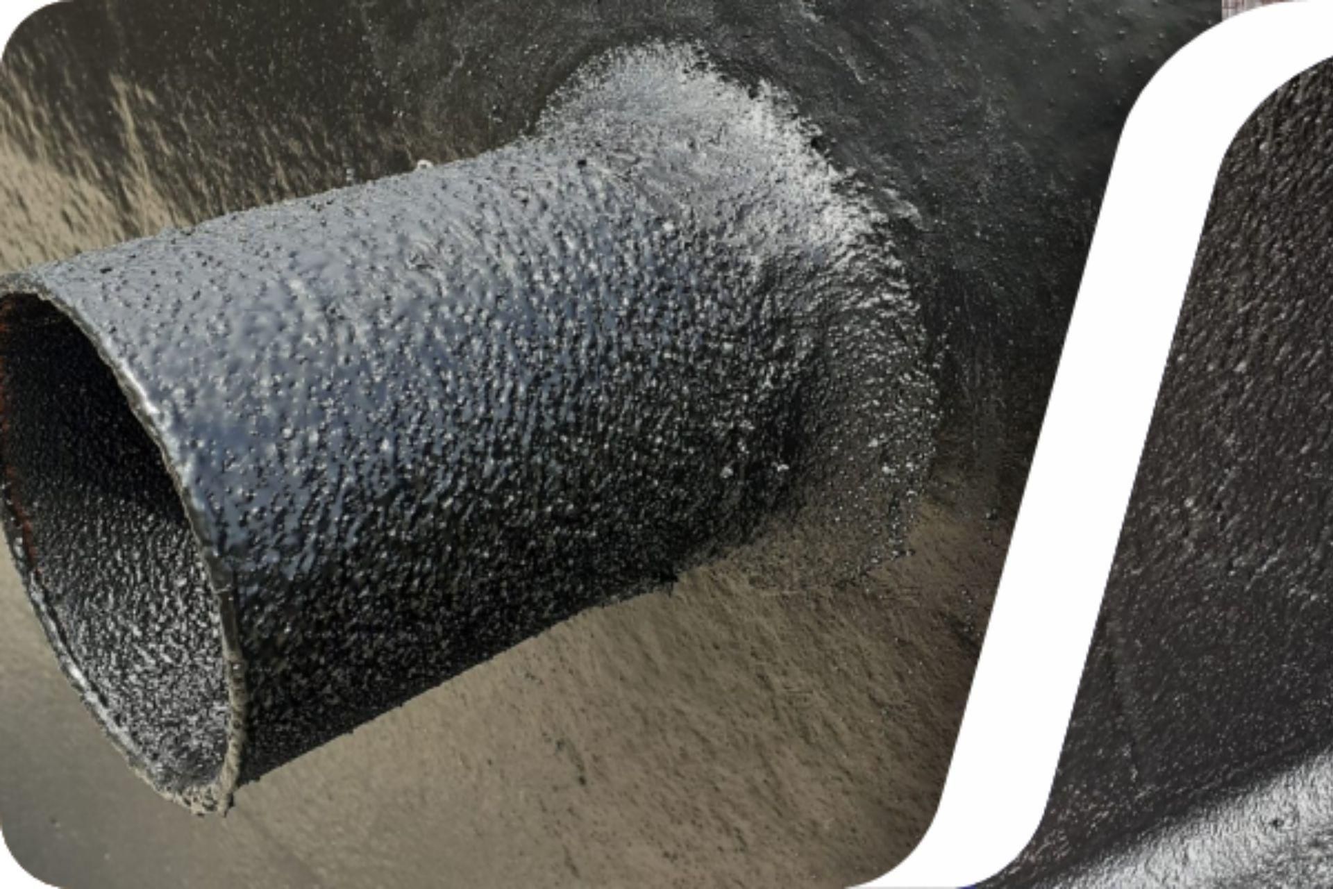

4. Zadbaj o ciągłość hydroizolacji fundamentów
Hydroizolacja działa tylko wtedy, gdy jest w pełni szczelna – tworzy swoistą „wannę”, która całkowicie odcina fundamenty od wody i wilgoci. Warto pamiętać o kilku zasadach:
  • połączenie izolacji poziomej i pionowej musi być trwałe i szczelne, a to zapewnia łączenie materiałów kompatybilnych ze sobą, jak papa i masa KMB. W żadnym wypadku takiej szczelności nie uzyska się łącząc ze sobą różne materiały, jak np. masy KMB z folią PE,
  • należy stosować odpowiednie zakłady i grubości materiałów zgodnie z zaleceniami producenta.
  • narożniki oraz przejścia instalacyjne wymagają szczególnej uwagi i starannego uszczelnienia.
  • izolacja pionowa wymaga zabezpieczenia przed uszkodzeniem mechanicznym, np. poprzez zastosowanie płyty termoizolacyjnej lub folii kubełkowej.
