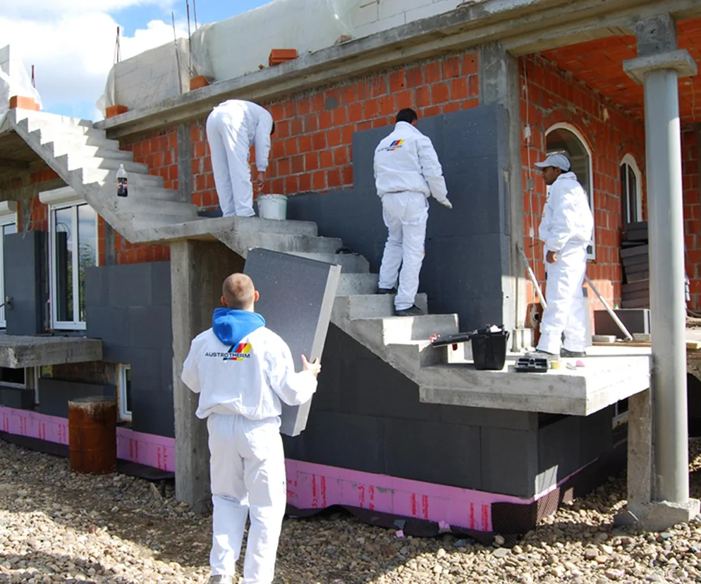

Różowy XPS stworzony do ochrony fundamentów
Płyty stosowane do ochrony fundamentów powinny charakteryzować się wysoką izolacyjnością termiczną. Ze względu na miejsce ich zastosowania – w gruncie, obok lub pod fundamentem – kluczowa jest również ich wytrzymałość na ściskanie pod wpływem ciężaru budynku oraz odporność na uszkodzenia mechaniczne, takie jak nacisk gruzu czy kamieni znajdujących się w zasypce fundamentowej. Parametr ten określa się poprzez naprężenia ściskające przy 10% odkształceniu względnym, oznaczane jako CS(10), gdzie liczba w nawiasie wskazuje jego wartość.
Nowa generacja różowych płyt z polistyrenu ekstrudowanego XPS wyróżnia się współczynnikiem przewodzenia ciepła λ na poziomie od 0,032 do 0,036 W/(m·K). Producent deklaruje ich naprężenia ściskające CS(10/Y) w zakresie od 300 do 700 kPa, w zależności od wariantu płyt. Dodatkowym atutem różowego XPS jest jego wyjątkowo niska nasiąkliwość (<0,7%) nawet przy długotrwałym kontakcie z wodą, co zapobiega wnikaniu wilgoci, przemarzaniu oraz utracie właściwości termoizolacyjnych.
Dzięki tym cechom XPS jest doskonałym materiałem do ocieplania fundamentów.

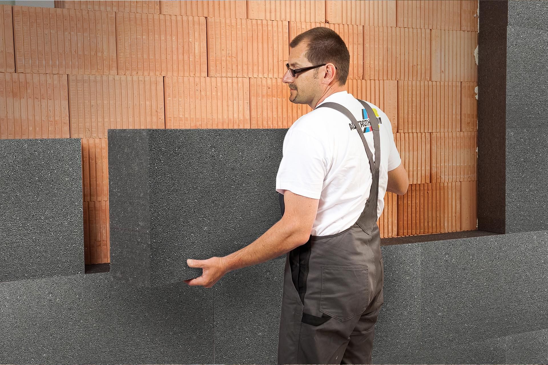

Szary EPS jako optymalne rozwiązanie do ścian
Szare płyty styropianowe EPS wyróżniają się nie tylko kolorem, ale przede wszystkim obniżonym współczynnikiem przewodzenia ciepła λ w porównaniu z białym styropianem przy zachowaniu tej samej gęstości – dodatki atermiczne stosowane na etapie produkcji surowca, pozwalają na poprawę parametrów termoizolacyjnych materiału o ok. 30%. Przy ocieplaniu ten parametr ma ogromne znaczenie, a im jest on niższy, tym lepiej, ponieważ materiał izolacyjny skuteczniej chroni wnętrza przed zimnem z zewnątrz i zapobiega ucieczce ciepła z pomieszczeń. Ponadto w upalne dni nie dopuszcza do nadmiernego nagrzewania wnętrz. W przypadku szarych płyt Austrotherm EPS Fassada Premium współczynnik λD wynosi 0,031 W/(m·K) – jest to więc najcieplejszy styropian i jednocześnie najpopularniejszy materiał izolacyjny dostępny obecnie na rynku. Tak dobre parametry termoizolacyjne sprawiają, że stosując szary EPS, możliwe jest uzyskanie dużo podobnych efektów izolacyjnych przy mniejszej grubości warstwy ociepleniowej. Ponadto zmniejszona zostaje ilość pozostałych elementów systemów ociepleń, m.in. wyprawy tynkarskiej. Co również ważne łatwiejsze są pozostałe prace wykończeniowe, np. ocieplenie przestrzeni przy parapetach czy wykonanie niezbędnych obróbek blacharskich. Należy wspomnieć, że płyty z szarego styropianu są odporne na wilgoć i wodę, lekkie, nie stanowią pożywienia dla szkodników. Są także w pełni recyklingowalne, a ich produkcja generuje mniejsze emisje CO2 w porównaniu do innych materiałów izolacyjnych.
