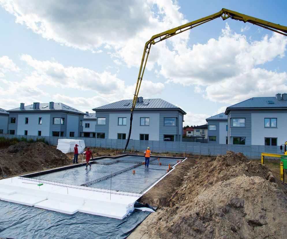

Wykonanie płyty fundamentowej
Płyta fundamentowa może się okazać szczególnie interesującym rozwiązaniem dla osób, które zdecydowały się na budowę domu niepodpiwniczonego. Wybór takiego sposobu fundamentowania pozwoli na znaczne ograniczenie zakresu robót ziemnych. Nie trzeba będzie – tak jak pod tradycyjne fundamenty – robić głębokich wykopów, wystarczy jedynie zdjąć ziemię roślinną (humus) i warstwy nienośne gruntu.
Gdy po usunięciu humusu zostaną odkryte grunty niewysadzinowe (piaski), można od razu ułożyć chudy beton. Natomiast jeżeli pod ziemią roślinną są grunty wysadzinowe (gliny, iły), należy najpierw ułożyć warstwę zagęszczanego piasku, żwiru lub tłucznia (co najmniej 15 cm) albo na obrzeżach płyty do głębokości przemarzania gruntu wykonać tak zwane ostrogi z chudego betonu, a dopiero potem położyć pod nią podkład z betonu (10-15 cm). Następnie rozkłada się zbrojenie i betonuje płytę – betonem klasy co najmniej C 20/25.
Płyta zasadnicza pod domy jednorodzinne ma z reguły grubość 18-30 cm. Zbrojenie z siatki podstawowej zawsze powinno być wykonane na dole i na górze płyty. W miejscach, w których mają stanąć ściany konstrukcyjne, należy dozbroić płytę. Pod ścianami najistotniejsze jest dozbrojenie jej dolnej części, ponieważ pod wpływem obciążenia płyta będzie zginana, a jej dół rozciągany. Natomiast w polach przęsłowych (powierzchnie wydzielone przez ściany konstrukcyjne) ze względu na wypór podłoża dozbrajamy górę.
Izolacja termiczna płyty fundamentowej może być ułożona w dwojaki sposób – na płycie albo jeszcze przed ułożeniem zbrojenia na chudym betonie. Pod płytę fundamentową można stosować styropian o odpowiedniej gęstości – co najmniej EPS 250 036 Dach/Podłoga/Parking (dawne oznaczenie FS 40) – albo polistyren ekstrudowany, który ma większą odporność na ściskanie. Gdy termoizolacja jest układana na płycie, można ją zrobić ze styropianu niższej klasy – EPS 100 038 Dach/Podłoga (dawne oznaczenie FS 20). Warstwa termoizolacji zawsze powinna mieć 10-15 cm.
Izolacja przeciwwilgociowa płyty fundamentowej nie zawsze jest konieczna. Wykonując płytę fundamentową z betonu wodoszczelnego, można jej nie robić. Jeżeli jednak ma być ona zrobiona z betonu, który nie jest wodoszczelny, już na warstwie chudego betonu należy ułożyć izolację, na przykład papę lub folię (taką samą, jakiej się używa do izolowania tradycyjnych fundamentów).
