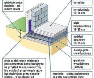

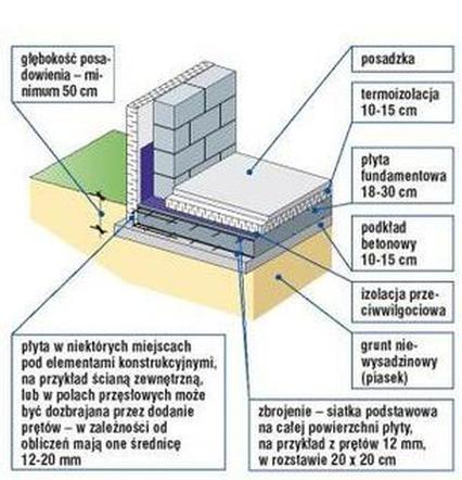

Płyta na gruncie niewysadzinowym. Te grunty nie zwiększają swojej objętości pod wpływem mrozu. Wykonując na nich płytę fundamentową, wystarczy zrobić pod nią 10-15-centymetrowy podkład betonowy.

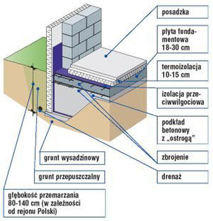

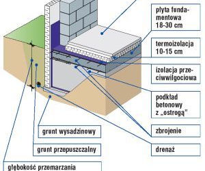

Płyta na gruncie wysadzinowym. To grunty spoiste (gliny, iły), które mają więcej niż 10% drobnych cząstek – mniejszych niż 0,02 mm. Pod wpływem mrozu powiększają swoją objętość i budynek jest wypychany do góry. Dlatego podkład betonowy wokół płyty powinien sięgać głębokości przemarzania.
